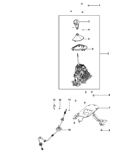

  • Bis jetzt ist das Problem von neulich nicht mehr aufgetreten. Frage: Geht bei euren Cherokees der Wahlhebel von P auf R als auch etwas schwer rein ? Beim 500X und der 9Gang ging es viel weicher rein. Weiss jemand ob der Wahlhebel nur eine einfache Hebel Mechanik ist mit etwas Elektronik oder richtig mit einem Gestänge und dem Getriebe verbunden ist ? Letzteres kann ich aber fast nicht glauben. Das Bremspedal gibt ja den Wahlhebel elektromechanisch frei.
  • Ist meines Erachtens rein elektronisch. Somit ist wohl die Schalteinheit als solches etwas schwergängig.
    Mit einem Gestänge nicht, aber es gibt ein mechanisches Schalt-Kabel, also eine Art Bowdenzug.
      50,77 kB, 494×600, 140 mal angesehen
  • Hier gibt es eine ausführliche Abhandlung über unser 9-Gang Getriebe:
    atra.com/Webinars/Chrysler/948TE_Introduction.pdf
    Der Bowdenzug betätigt die Blockierung in der P-Stellung zwangsweise, was man wohl für sicherer hält. Alternativ zum "Park by Cable" gibt es auch eine "Park by wire" Ausführung, dabei wird die Sperre elektrisch betätigt. Interessanterweise verwendet Chrysler beide Varianten, der Cherokee hat Cable, der Chrysler 200 hat Wire.
