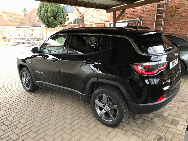

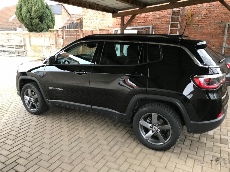

  • Diese Felgen incl. Winterreifen wurden mir von meinem Jeep Händler montiert und das für unter 1300€
      244,93 kB, 800×600, 225 mal angesehen
      248,19 kB, 800×600, 171 mal angesehen

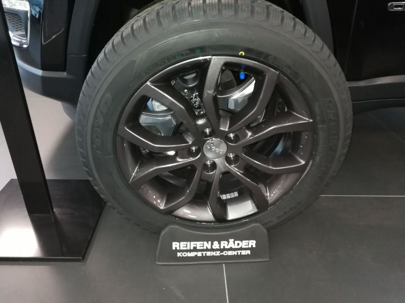

  • Gestern bei Freundlichen gesehen....in Silber oder Hochglanzverdichtet könnte ich mir die Felge sogar als Sommerfelge vorstellen....Preis laut Freundlichen ~350€ kpl.
      91,32 kB, 800×600, 143 mal angesehen
    Gruß Tom
    Mein Compass: Limited 170 PS Benziner Granit Crystal(diverse Modifikationen und Schnickschnack ☺) ,Suzuki GSX-S750 (nur Schönwetter), Renegade Longitude 1,6l eTorq (einige optische Gimmicks )
    Die gefallen mir auch sehr gut. 350 komplett mit vernünftigen Reifen und Sensoren wären sogar noch ein akzeptabler Preis.
