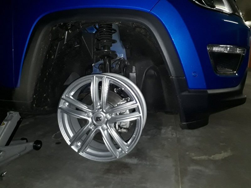

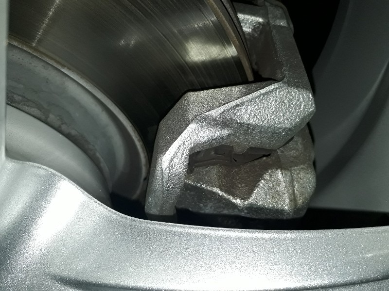

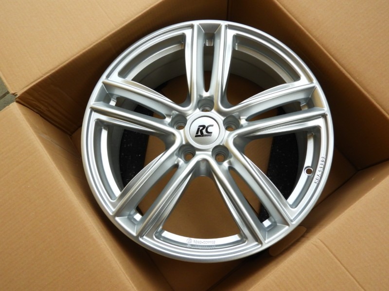

  • Inzwischen gibt es doch eine recht breite Palette von Felgen für den Compass. Ich habe mir jetzt die RC27 gekauft.
    Die haben mit 18x7, ET40 und 5x110 exakt die gleichen Maße, wie meine Original Felgen. Mit ABE, Freigabe Schneeketten, winterfest laut Hersteller und da auch gleiche Reifen Größe (225/55 R18) keine Änderung der Papiere notwendig.
