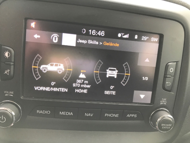

  • Ich habe jetzt eben ein neues Update bekommen. Genauere Informationen kann ich heute Abend erst einstellen, hab mein Auto nur kurz während der Arbeitszeit abgeholt. Aufgefallen ist mir aber schon mal, dass ich nun die "Jeep Skills" drauf habe, obwohl die Uconnect-Live Dienste inaktiv sind!!! Find ich klasse. Genaue Softwareversion poste ich dann noch.
    Navi funktioniert anscheinend auch wieder.
    Mein Renegade: Jeep Renegade Trailhawk, Farbe: anvil, Uconnect Live VP4 navigation: 6,5", Grabber AT3 225/65 R17, Trekfinder Höherlegung um 30 mm
  • So, die neue Softwareversion, mit der die Jeep-Skills App funktioniert ist: 17.07.46
    Somit funktioniert Jeep Skills unabhängig von den Uconnect-Live Diensten, die ich ja auch nicht habe.

    Ja, das ist genau das Update das Ende Juni auch meine Probleme und mit dem Navi gelöst hat, wie ich schon am Anfang dieses Threads und in dem anderen Thread schrieb.
    Freut mich das das jetzt auch bei Dir klappt :)
    Das das Update allerdings auch Jeep Skills beeinflusst oder hinzufügt hab ich nicht gewusst. Die hatte ich ja vorher schon.
    Na dann viel Spass mit den Skills ;)
