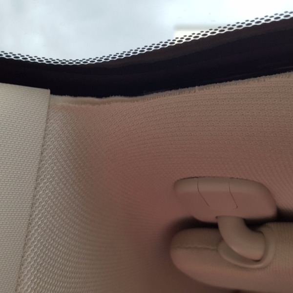

    Katastrophe.

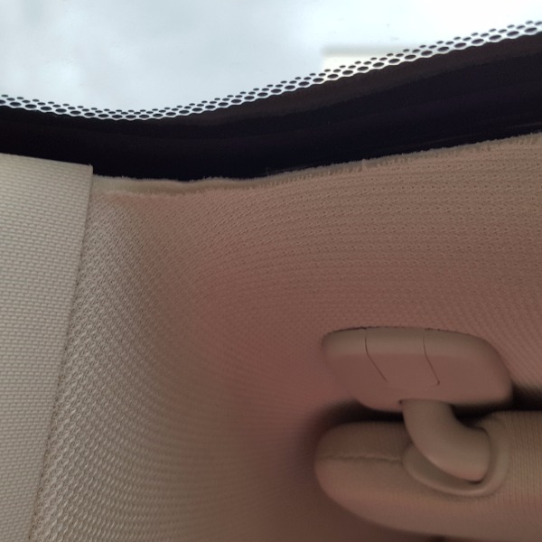

    Hier (linkes Bild) an der Fahrertür. Der Stoff wurde einfach abgeschnitten. Nicht um die Kante herumgeführt, oder sonst irgendwie noch geschützt.
    In einigen Jahren hängt der Stoff vom Himmel herab. So sieht der Himmel an vielen Stellen aus.

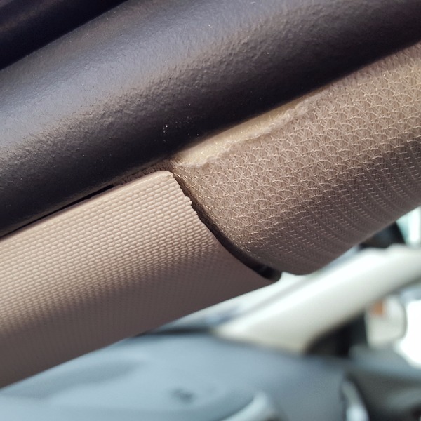

    Beim rechten Bild wurde hinten rechts die Kunststoffabdeckung nicht korrekt befestigt. (Hab ich nun selbst kurz gemacht). Wahrscheinlich sollte ich mich freuen, dass die Abdeckung überhaupt dabei war.
    und so sieht die ganze Kante vorne am Fenster aus.
    Ist das bei euch auch so? Ist das normaler <X "amerikanischer Wertmurks" ???? Niemals hält das 4 Jahre.
    Gibt es bei Jeep keine Qualitätskontrolle, die sich die Fahrzeuge nochmals anschaut, bevor sie vom Band rollen getragen werden?
    Sowas muss doch auffallen!!!

    So einen Murks am Himmel hab ich bisher noch bei keinem Wagen gesehen. Da wurde der Stoff immer um die Kante herumgezogen.
    Macht es Sinn den Indianer zu zerlegen und dann selbst richtig zusammen zu bauen?

    Die Verkleidung sieht in der Tat sehr abenteuerlich aus. ;( . Sowas ist mir bei meinem Auto noch nicht aufgefallen. Ich glaube, ich gucke auch lieber nicht nach...

  • Ist sicher schon ein generelles Problem US-amerikanischer Qualitätsanmutung.....!
    Selbst bei einem GC musste ich erleben, dass beispielsweise die Kofferraumverkleidung hinten auf Fahrerseite derb aus der Einpassung sprang.....!
    Und beim zweiten GC den ich bekam, zeigten sich ähnliche "Symthome".....!!
    Wollte da aber weiter keinen "Harry" draus machen.
    Auf jeden Fall reklamieren......!

  • Das sieht mir aber sehr nach einem Fall für die Gewährleistung aus. Da scheint ja an allen Ecken geschlampt worden zu sein - selbst für ein amerikanisch lässig zusammengebautes Fahrzeug ist dieses nicht akzeptabel!

  • Ich war heute Morgen beim :D. Nun sind es zwei Aufträge, da nicht alles auf einem Auftrag Platz hatte. In der Ausstellung hatte ich mir einen Cherokee angeschaut. Bei dem war alles in Ordnung, d.h. die Kante an der Frontscheibe war genauso einfach abgeschnitten, vielleicht sah es ein klein wenig besser aus. Zumindest an der A-Säule sah es bei dem Ausstellungsstück ganz gut aus.
    Es wurden Fotos gemacht und aus meiner Sicht muss das Teil ausgetauscht werden, da hier nicht viel mit Reparieren geht.
    Ich bin da mal gespannt... auch ob die restlichen Fehler einfach nur zur Kenntnis genommen werden, oder ob da was behoben wird.

    Edit: Ach ja, die Kunststoffabdeckung (zweites Bild) stand heute wieder soweit ab, wie auf dem Bild. Wahrscheinlich verspannt.

    Ich hatte damals meinen Dachhimmel auch reklamiert. Ist abgelehnt worden.
    Die Ganzen Kunststoffteile (fast alle im Fußraum vorn und hinten) wurden auf Garantie getauscht.

  • Ach ja, der Dachhimmel.
    Der ist tatsächlich ein Garantiefall geworden. Allerdings hat es nochmals ca 3 Monate gedauert. Ich hatte es erst aus den Augen verloren, mich dann aber wieder so im September daran erinnert und dann FCA an der Hotline darauf angesprochen. Dann erst kam Bewegung rein. Die Werkstatt hatte meinen Garantiefall also nicht weiter im Blick. Als der Himmel dann da war, hat es aber mit den Terminen nicht geklappt (2 x mein Verschulden - aber Kundentermin geht vor Werkstatttermin). Dann hab ich den Cherokee gewässert und erst gedacht, dass nun der Himmel auch nicht mehr getauscht werden braucht, da der Wagen ja Totalschaden hatte.
    Die Werkstatt bestand jedoch darauf, andernfalls würden sie mir den Dachhimmel in Rechnung stellen. Also hab ich denen den Cherokee ohne Teppiche, Rückbank, Kofferraumboden vor das Haus gestellt und gemeint, sie können den Himmel wechseln, wann sie wollen. Das war ein Fehler. Dass sie dann meinen Wagen immer wieder erneut zurückgestellt hatten führte dann dazu, dass ich irgendwann Ende November / Anfang Dezember dann doch sauer geworden bin und nun diese Werkstatt wenige km nördlich von Unterföhring nicht weiter besuchen werde.
    Letztendlich habe ich nun einen neuen Dachhimmel drinnen. Die Seiten sind besser, vorne sieht er gleich aus. Da geben sich die deutschen Hersteller einfach mehr Mühe für die Details. Naja - zumindest öfter als Jeep. Auch kommt es mir nun vor, als ob der Knick beim Übergang vom Dachhimmel zur A-Säule deutlicher hervortritt als zuvor.
