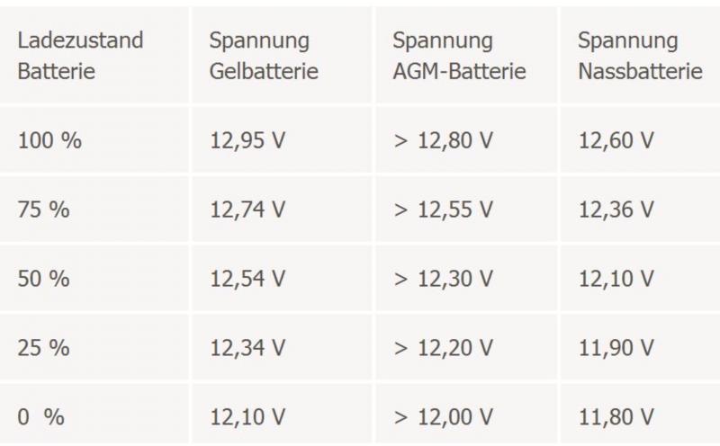

  • Mh tja also irgendwie verstehe ich das nicht. Ich fahre jeden Tag 2 x über 30 km, das dauert jeweils 45 Minuten und länger. Das muss doch reichen um die Batterie zu laden. Solche Probleme hatte ich noch nie mit einem Auto. Das kann doch nur heissen, dass der JC nahezu genau soviel Energie verbraucht oder sogar mehr als er in der Lage ist zu produzieren. Ein Softwarefehler oder ist die Batterie zu schwach? Dann würde ich auf Dauer mal eine andere einbauen, weil so kann das ja nicht bleiben.
    Die Frage ist auch wie der Ladezustand von der Software gemessen wird, vielleicht ist das der Fehler. Ich überwache die Batteriespannung mit einem USB Verteiler für den Zigarettenanzünder. Der sagt immer deutlich jenseits der 13V an. Also normalerweise ist alles über 13V gut. Ich weiß nicht wo da das Problem ist. Geladen wird auch immer, zu erkennen an der Spannung jenseits der 14 Volt bei Fahrt.
    Mich interessiert die SSA schon, denn ohne SSA habe ich einen höheren Spritverbrauch.
  • An der Batterie hängt ein Überwachungsmodul, das registriert neben der Ladespannung auch wie sich das Spannungsniveau nach dem Abschalten verhält und wie sich die Spannung nach dem Starten wieder entwickelt.
    Wenn diese festgestellten Spannungswerte nicht für eine ausreichend geladene Batterie sprechen, geht von diesem Modul keine Freigabe für die SSA raus.
    Entscheidender für die Feststellung des Ladezustandes der Batterie ist nicht die Ladespannung während der Fahrt, sondern wie sich die Batteriespannung nach dem Abschalten und Verriegeln des Fahrzeugs verhält. Fällt die Batteriespannung da verhältnismäßig schnell unter einen bestimmten Wert, geht die Überwachung von ungenügendem Ladezustand aus.
    Das Auswerten des Lade- und Entladeverhaltens ist auch der Grund für die Nichtfunktion der SSA in den ersten 2 bis 3 Tagen nachdem eine neue Batterie eingebaut wurde.
  • Auch wenn das automatische Rechtschreibprogramm mal wieder zugeschlagen hat. Ich sage noch einmal dass die Batteriekapazität von mehr als 94% ein guter Wert ist. Obwohl meine SSA momentan aus welchen Gründen nicht angehen will ist das Starten und der Betrieb des Fahrzeuges überhaupt kein Problem - die Batterie ist FIT... nur eben nicht für SSA.
    SSA bei längeren Standphasen kann natürlich interessant sein, aber an Schranken u.ä. schalte ich ganz ab und brauche dann nicht krampfhaft auf der Bremse zu stehen (Automatik!). Im Stau taugt SSA m.E. überhaupt nichts. Für "Stop and Go" ist es wohl auch nicht gedacht.
    Trotzdem - wenn es prinzipiell dazu gehört, sollte es prinzipiell auch funktionieren!
    Ich kann nun nicht sagen, wie Dein Fahrzyklus ist. Einen unterschiedlichen Verbrauch stelle ich bei mir nicht fest zwischen SSA an und aus (als sie denn letztes Jahr funktioniert hatte). Viel mehr Ersparnis bringt da zügiges Beschleunigen, dann Tempo ohne hektisches hin und her halten und rechtzeitig vom Gas gehen um vor Ortschaften und Stopstellen nicht in die "Klötze" gehen zu müssen - das schont auch die Bremsen!
    P.S. Gibt es überhaupt schon eine Untersuchung, wie viel SSA überhaupt bringt? Beim Starten des Motors wird ja erst einmal etwas mehr eingespritzt, die Standphasen müssten also schon länger sein als nur ein paar Sekunden, damit es sich überhaupt rentiert. Die Situation habe ich auf dem Weg zur Arbeit (fast) nicht.
