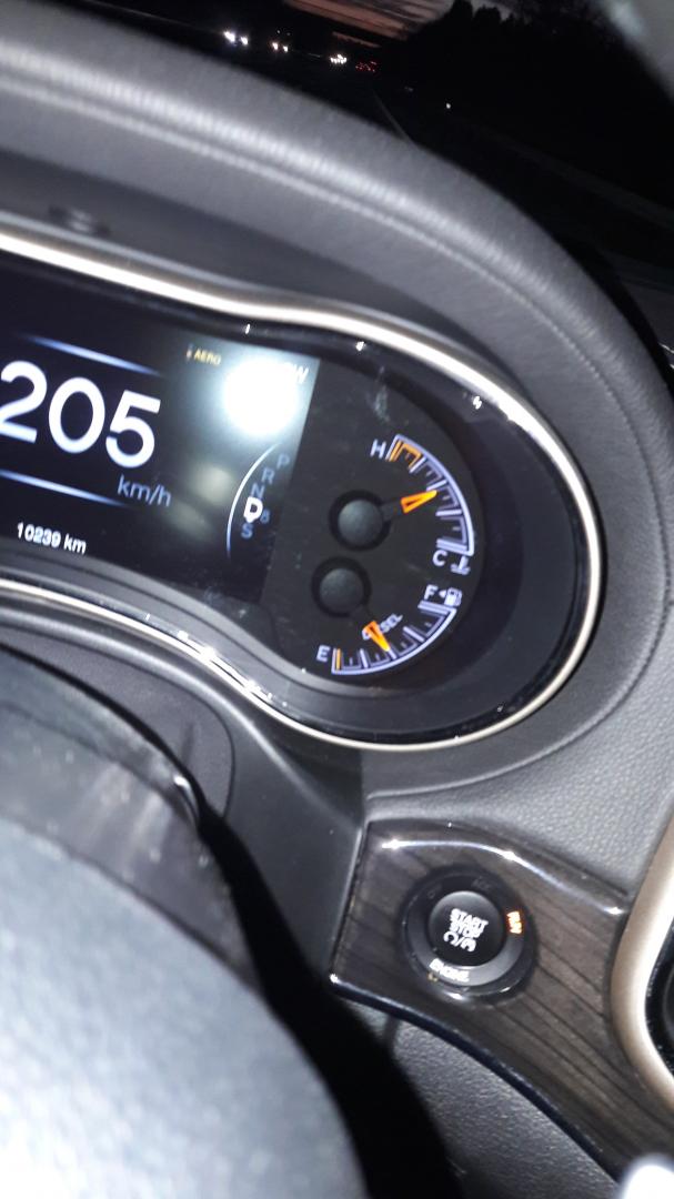

      Ganz einfach; erhöht sich die Drehzahl im Stand oder auf der Autobahn, dann wandert die Temperaturanzeige einen Teilstrich weiter nach oben.
      Der Sensorschalter wurde bereits gewechselt!
      Steigt die Anzeige, erhöht sich die Temperatur eher geringfügig, fast kaum festelbar. Mit Infrarotthermometer (Im Stand) gemessen.

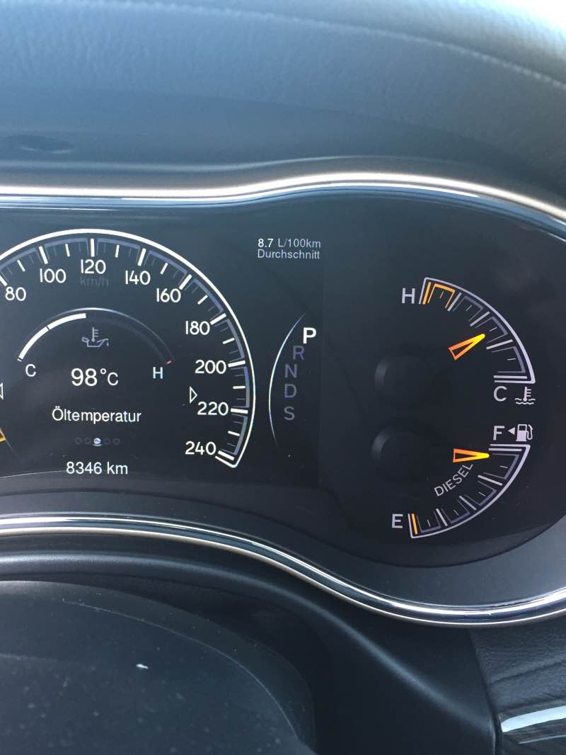

    • Ich würde mal die Motortemperatur im EVIC kontrollieren. Die Anzeige ist nur eine ca-Angabe und recht ungenau.
      Bei Meinem GC war die Motortemperatur immer zwischen 88°C und 96°C. Diese Schwankungsbreite ist auch normal.
      Kein Regelsystem kann die Motortemperatur exakt einhalten. Dies ist auch technisch gar nicht nötig.

    • Ein Foto habe ich ja oben eingestellt.
      Ich versuche es zu erklären: Im Stadtverkehr, auch wenn man an der Ampel steht, bleibt die Anzeige konstant in der Mitte.
      Erhöht man die Drehzahl auf über ca. 2.000, steigt die Anzeige, zwar nicht ruckartig, aber ziemlich flott um einen Teilstrich.
      Das bei Autobahnfahrt oder auch, wenn man ihn im Stand ein paar Minuten mit erhöhter Drehzahl laufen lässt.
      Er geht aber nicht weiter als der Teilstrich auf dem Foto.
      Drehzahl runter, Anzeige auch wieder runter.
      Mein Verdacht, nun der Thermostat, dass er vielleicht hängt und sich bei erhöhtem, drehzahlbedingtem Wasserpumpendruck, wieder etwas schliesst und die Wasserdurchflussmenge zum Kühler wieder etwas verringert.
      Die Werkstatt prüft diese Möglichkeit auch gerade, bzw. man denkt drüber nach, ob das sein könnte.
      Ist nur so eine Idee.

    • Ich habe heute extra mal getestet. Bei 20 Grad Außentemperatur und nach 80 km Fahrt zeigt sich bei mir folgendes Bild. Die Temp-Anzeige ist genau in der Mitte angenagelt und die Öltemperatur schwankt zwischen 96-104 Grad Celsius. Die Wassertemperatur bleibt aber davon unbeeindruckt. Folglich verhält sich Deiner wirklich anders als meiner und meiner verhält sich so wie immer. Im Winter mag er etwas weniger Temperatur anzeigen, aber über die Hälfte kam ich bisher nicht hinaus!
