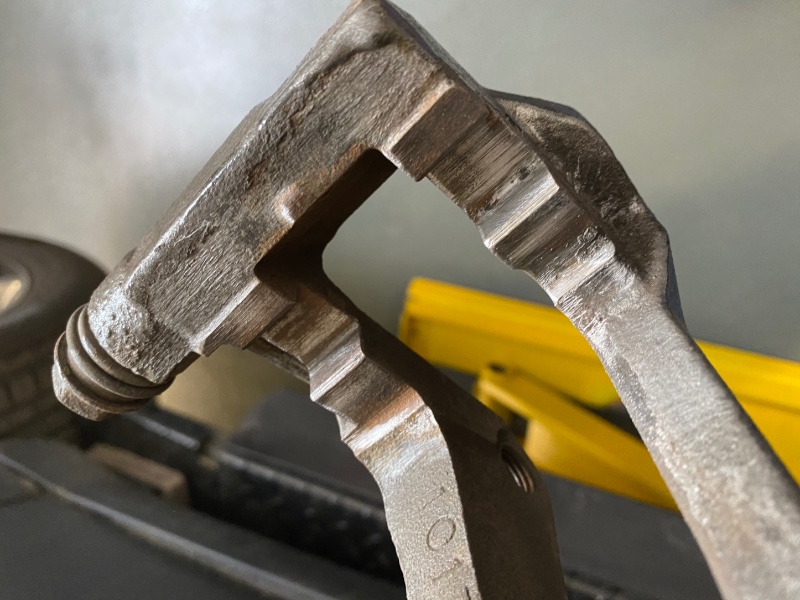

  • Sehr schön. Danke für den Bericht. Spannend dass Du die Brembo Beläge hast, ich habe ja vorne Zimmermann Scheiben mit Zimmermann Belägen. Brembo wäre beim nächsten Belagwechsel eine Option. Finde in der aktuellen Kombi da eine deutliche Verbesserung zu vorher, aber wie das Bild weiter oben zeigt war meine Bremse durch den Einsatz auch im Winter und in harrschen Konditionen im Bergigen stark angegriffen.
    Für mich hat sich aus Haltbarkeits- und Sicherheitsaspekten die Bremsen Make-Over Aktion auf jeden Fall gelohnt.
