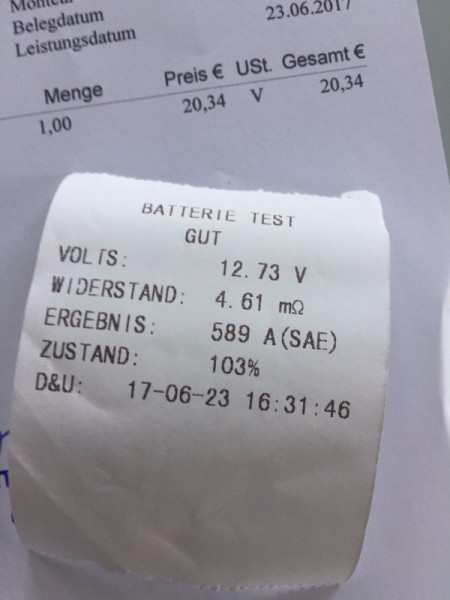

  • Also bei meinem muss es ein Hitzekoller gewesen sein. Heute hatte ich kein Problem.
    Habe meinen reparierten Reifen abgeholt und gleich testen lassen.
    Batteriezustand 103% - Batterietest = Gut Komische Geschichte. Und genau da hätte ich dann bei FCA gesagt bekommen ... alles OK !
    Ich hatte solche Probleme noch bei keiner Batterie. ;( X(
