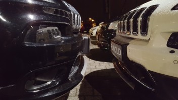

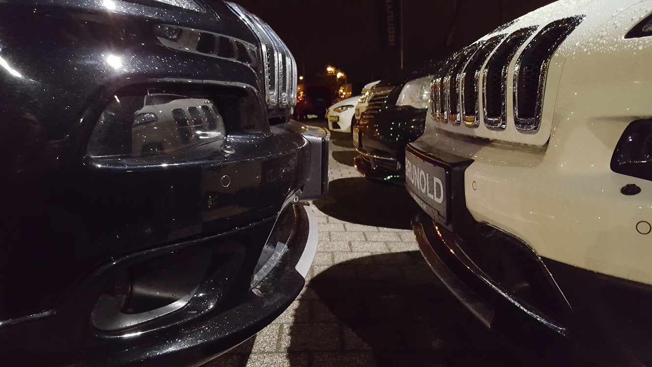

    Ich bin Nachts wie immer nach Stuttgart gefahren und dachte mir ich schau mal bei dem dortigen Jeep Händler vorbei.
    Leider stand kein Trailhawk da, aber 3 Limited aus 2015.
    Irgendwie kamen mir die sehr niedrig vor und dann hab ich mal meinen davor gestellt - ein Metermaß hatte ich auch dabei.
    Selbst wenn ich das Zoll für das AD2 abziehe ist das 2015er Modell vorne niedriger.... bei allen drei Indianern (alle mit AD1), die da standen.

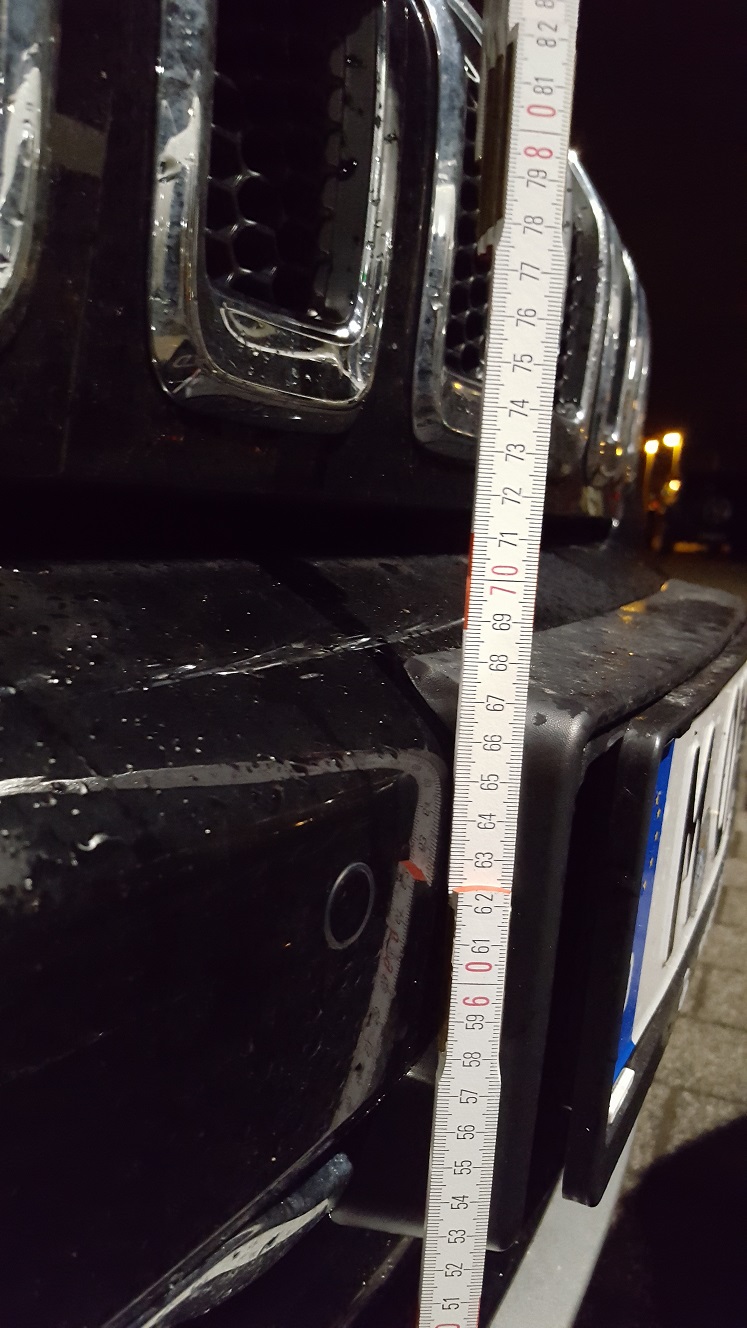

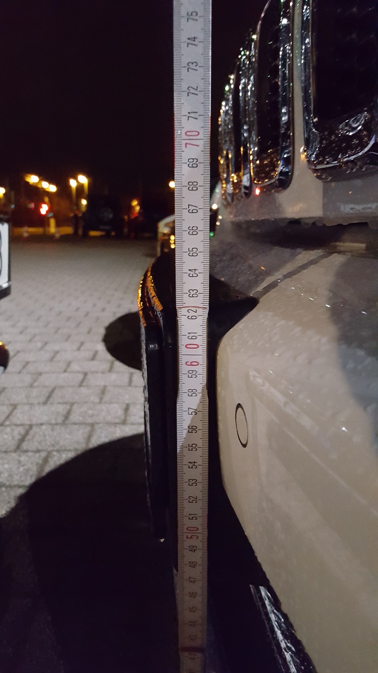

    Vorne an der Stoßstange gemessen bis zur oberen (runden) Kante Bei mir: 65,5 cm beim Limited: 60 cm

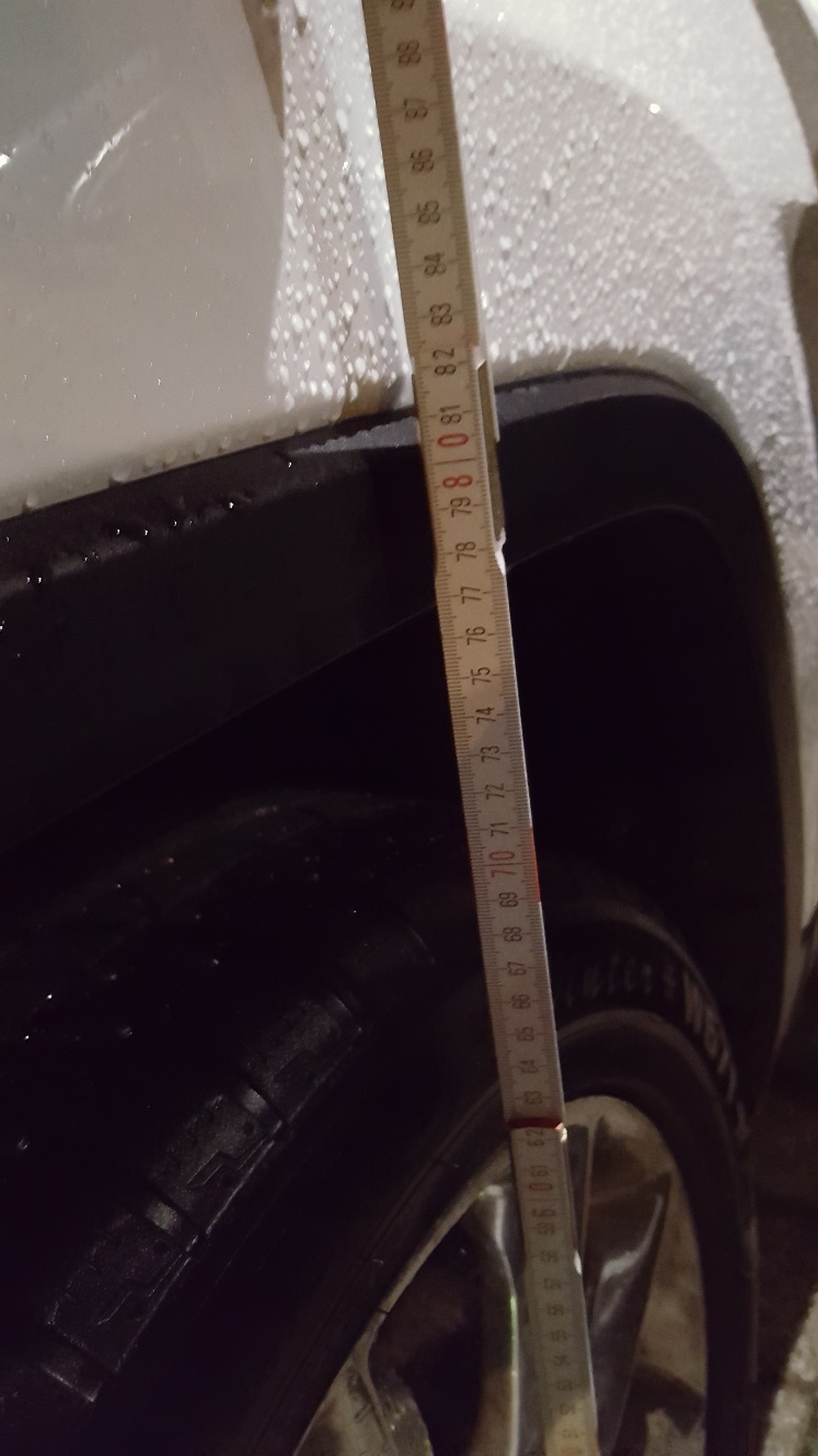

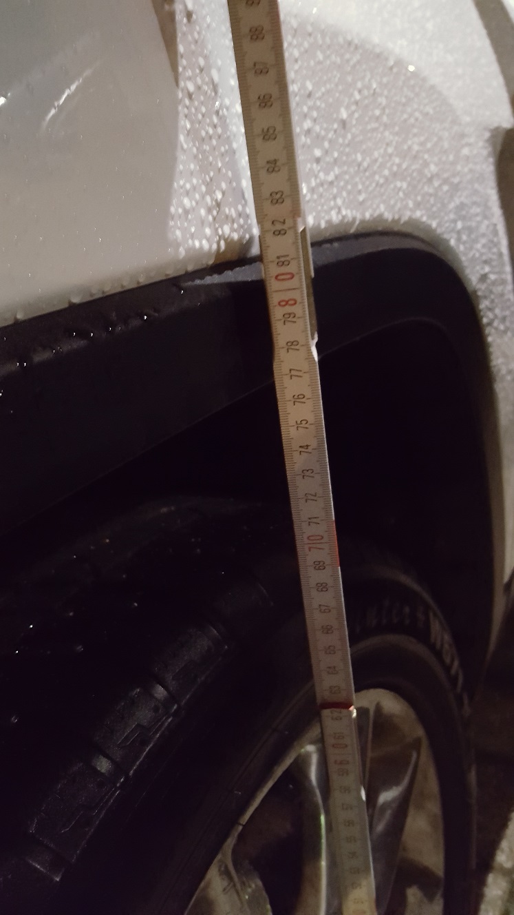

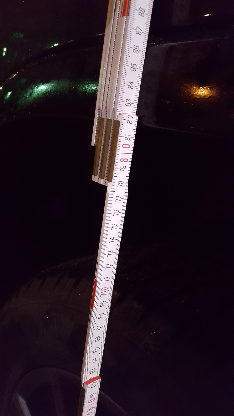

    Am Kotflügel vorne bis zum Beginn vom Radlauf. Bei mir: 82 cm beim Limited: 77 cm
    Am Kotflügel hinten bis zum Beginn vom Radlauf.- Bei mir: 80,5 cm beim Limited: 80,5 cm.
    Merkwürdig, dass die hinten gleich hoch sind und der Limited vorne 2" weniger hat. Lt. den tschechischen Daten in der Preisliste sollte ich 1" mehr Bodenfreiheit haben, aber das sieht nach 2" aus.
    Gab es da eine Höhenänderung, oder gibt es dafür irgendeine Erklärung, warum das 2 und nicht 1 Zoll Unterschied ist????
    Und warum sind die beiden hinten gleich hoch? (Fahre ich nun permanent bergauf oder die 2015er Limited-Fahrer immer bergab?)
    Der weiße Limited war EZ 08.10.2015 MY2015, auch 2.2 l Diesel mit 200 PS (gleicher Motor)

    Wenn er hinten trotz 1" Höherlegung gleich hoch und vorne 2" statt 1" höher ist, kann es ja nur mit Zusatz-Gewicht auf der Hinterachse zu tun haben.

  • Ist eventuell die Zuladung beim neuen Modell erhöht worden und dafür hinten ein anderer Satz Federn verbaut worden? Dazu kommt sicher aber auch, dass Fahrzeuge, die auf dem Hof stehen nur 5-10 Liter im Tank haben und das Auto auch ansonsten leer ist. Bei einigen Händlern werden sogar TireFit System oder Reserverad erst zum Verkauf eingerüstet.

    also hinten sind sie gleich.... nur vorne ist der Unterschied (zu) groß.
    Der erste Gedanke war auch, dass die vorderen Federn von dem weißen Indianer ausgelullt sein könnten.... aber der hatte gerade mal 21.500 km runter. (Ich nun etwas über 6.000)
    und alle 3 vom Händler waren gleich...

  • Da fällt mir doch gerade wieder die Story von einem Freemont-Treffen ein: 8 Freemonts in einer Reihe aufgestellt, in der Mitte hing einer vorne 5cm deutlich sichtbar tiefer ---> Spätere Diagnose vom Freundlichen: Falsche Stoßdämpfer im Werk eingebaut.
    Ergo, sowas haben sie bei FCA als schon drauf! ;(
    Mein Compass: Limited 4WD MY18, 170 PS CRD, uConnect 8,4 & Beats Audio, Leder schwarz, Park-Paket, Pearl White - 100% unverbastelt
    LOL.... Könntest recht haben. Lt. Liste habe ich mit AD2 1" mehr Bodenfreiheit als mit AD1.
    Wenn nun die Federn für AD2 gerade mal aus waren, dann könnte ja echt jemand auf die Idee gekommen sein, vorne Trailhawk-Federn und hinten AD1 Federn zu verbauen.
    Im Schnitt gibt das ja dann auch wieder das 1" mehr Bodenfreiheit. Auftrag erfüllt...
    Ich klapper mal in den nächsten Wochen mit Meterstab bewaffnet die Freundlichen hier in der Gegend ab. Mal schauen, ob da noch wo einer rumsteht, den ich vermessen kann.

  • Aussagekräftig wäre wohl ein vergleich, wenn beide am selbenparkplatz stehen. Schon kleine neigungen haben etwas einfluss denke ich. Bei der garage meines wohnhauses ist der cherokee auf der einen seite auch 0,5 cm sowas niedriger. Sowohl vorne als auch hinten. Gemessen an den radhäusern. Zum vergleich habe ich auch am benachbarten audi, einem range rover und 2 opel gemessen. Gottseidank hat mich niemand gesehen, hätte, wie du sagtest, wohl creepy ausgesehen. Jedenfalls überall das gleiche ergebnis: 0,5 - 1 cm unterschied links rechts. Von der optik her ist die garage eben, wodurch die senkung nur minimal sein kann. Je nachdem, wie man fahrzeuge umparkt, ist es etwas anders.
    Zu deinem beispiel: angenommen auf dem parkplatz ist eine leichte steigung, drückt das gewicht den händler-cherokee vorne schwerkraftbedingt etwas runter, was bei deinem gegenüberstehenden cherokee hinten der fall sein müsste, sofern es keine zueinander gesenkte parkplätze sind. Minimale unterschiede würde ich mir hierdurch erklären. So auch dass deiner, hinten absgesenkt, trotz ad2 gleich hoch wie der andere ist. Er müsste dort ja ebenfalls 2,5 cm höher sein. Würde allerdings auch den unterschied vorne erklären. 2,5 cm ad2 und 2,5 durch eine senkung. Könnte dann wohl das normale federspiel vorne hinten sein?kann mcih bei meinem parkplatz mal vorwärts und rückwärts einparken und nachmessen bezüglich federspielraum, in welche richtung man steht. Dann kann icauch gleich meine theorie verifizieren oder falsifizieren.

    Ich hatte heute bei mir auf dem Parkplatz nochmal nachgemessen. Die gleichen Werte wie in Stuttgart. Ein paar mm Differenz hätten mich ja auch nicht gewundert. Das hätte ich unter Fertigungstoleranzen abgehakt. Aber 2,5 cm ist doch eine ganze Menge.
