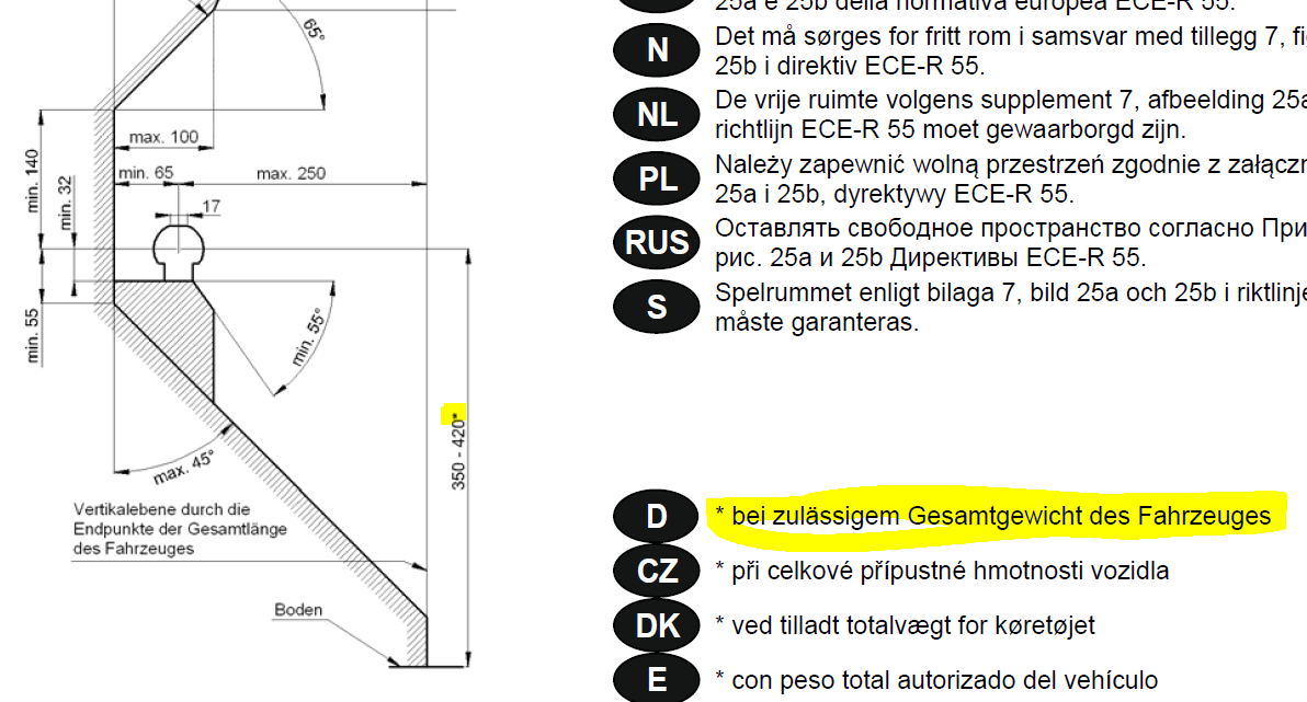

    Hatte gestern im Zuge meiner Vorbereitungen zur ersten Ausfahrt mit dem Wohnwagen die Maße der montierten Anhängekupplung überprüft und festgestellt dass der Abstand Boden zu Mitte Kugelkopf nicht der DIN 37058 entspricht: soll 350mm - 420mm; ist 436mm.
    Der Cherokee war ca.70% bedankt und mit ca.50 kg beladen. Auf meine Reklamation beim Händler erhielt ich die Antwort dass sich defr Abstand verringert wenn der Wohnwagen dranhängt und das Auto mit weiteren 100 kg beladen wird; ich glaub das nicht (hatte ich bei meinem Vorgängerauto auch nicht).
    Daher meine Frage an euch: welche Abstände habt ihr in vergleichbaren "leeren Zustand".

  • Lt. der Einbauanleitung von Westfalia sind die 350-420mm bei max. Gesamtgewicht des Fahrzeugs definiert, nicht im unbeladenen Zustand. Also bei max. Beladung. Damit wäre für mich alles ok.
    Toy wenn wir Dich nicht hätten! Da bin immer wieder baff. :023: :023: :023:
