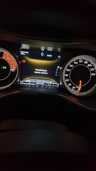

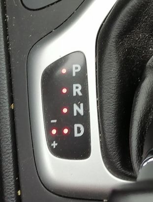

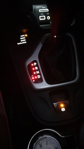

    Seit einiger Zeit und das unregelmäßig ca. zweimal in der Woche, leuchten während der Fahrt alle 5 Lampen auf, die dann auch nicht mehr
    ausgehen. Starte ich jedoch neu, ist alles wieder ok.
    Eine Fahrbeeinträchtigung merke ich nicht, es beunruhig mich jedoch immer wenn alles leuchtet !
    Ich kann nicht nachvollziehen, wann oder nach welcher Handlung dieses Problem auftritt.
    Es sind unterschiedlichsten Situationen, ohne ein genaues Schema zu erkennen.
    Kennt jemand das Problem oder wird der Weg in die Werkstattunumgänglich ?

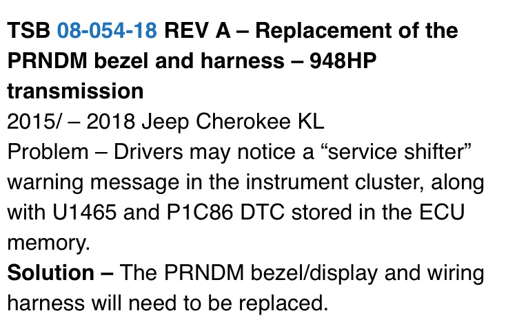

  • TSB 08-054-18 schrieb:
    REPLACEMENT OF THE PRNDM BEZEL AND HARNESS
    TECHNICAL SERVICE BULLETIN
    Reference Number(s): 08-054-18 REV. A, Date of Issue: September 13, 2018
    CHRYSLER:2015 - 2018 Jeep Cherokee (KL)
    GROUP:08 - Electrical
    Superceded Bulletin(s): 08-054-18, Date of Issue: April 19, 2018
    SUBJECT
    Replacement of the PRNDM Bezel and Harness
    OVERVIEW
    This bulletin involves replacement of the "PRNDM" shift bezel and harness.
    MODELS
    2015 - 2018 (KL) Jeep Cherokee
    NOTE:
    This bulletin applies to vehicles within the followingmarkets/countries: NAFTA, **EMEA, APAC and LATAM.**
    NOTE:
    This bulletin applies to vehicles built on or before December 15, 2017 (MDH 1215XX).
    SYMPTOM/CONDITION:
    The customer may experience the following:"Service shifter" warning indicator in cluster is illuminated. Malfunction Indicator Lamp is illuminated. Upon further investigation the technician may find one or more of the following stored Diagnostic TroubleCodes (DTCs) set:
    U1465-00 - Implausible Driver Shift Request Signal Received.
    P1C86-1D - PRNDL Display - Circuit Current Out Of Range.
    DIAGNOSIS
    Using a Scan Tool (wiTECH) with the appropriate Diagnostic Procedures available in TechCONNECT,verify all related systems are functioning as designed. If DTCs or symptom conditions, other than theones listed above are present, record the issues on the repair order and repair as necessary beforeproceeding further with this bulletin. If the customer describes the symptom/condition listed above or if the technician finds the DTC, performthe Repair Procedure.
    PARTS REQUIREDPARTS DESCRIPTION CHART
    1 (AR) 5YD27XSAAA LHD-PRNDM BEZEL (Silver Anodized)
    1 (AR) 5YD27LS5AA LHD-PRNDM BEZEL (Moroccan Sun)
    1 68413957AA LHD-HARNESS
    1 (AR) **5YD28XSAAARHD-PRNDM BEZEL (Silver Anodized)
    1 (AR) 5YD28LS5AA RHD-PRNDM BEZEL (Moroccan Sun)
    1 68413958AA RHD-HARNESS**
    REPAIR PROCEDURE
    1. If the above DTCs or "Service Shifter" warning indicator is present in the instrument cluster, replacethe PRNDM shift bezel (Fig. 1) . Refer to the detailed service procedures available in DealerCONNECT>TechCONNECT Under: Service Info> 23-Body/Interior/Bezel, Shifter/Removal.
    2. Replace the electrical harness for the PRNDM shift bezel. Remove the center console bezel, using aTrim Stick C-4755 or equivalent, separate the console bezel and disconnect the electrical connector(Fig. 2) under the shift bezel for access.
    3. Install the center console bezel, connect the electrical connectors and seat the console bezel fully.
    4. Install the PRNDM shift bezel (Fig. 1) . Refer to the detailed service procedures available in DealerCONNECT>TechCONNECT Under: Service Info> 23-Body/Interior/Bezel, Shifter/Installation.
    5. Using wiTECH clear any DTCs that may have been set.
