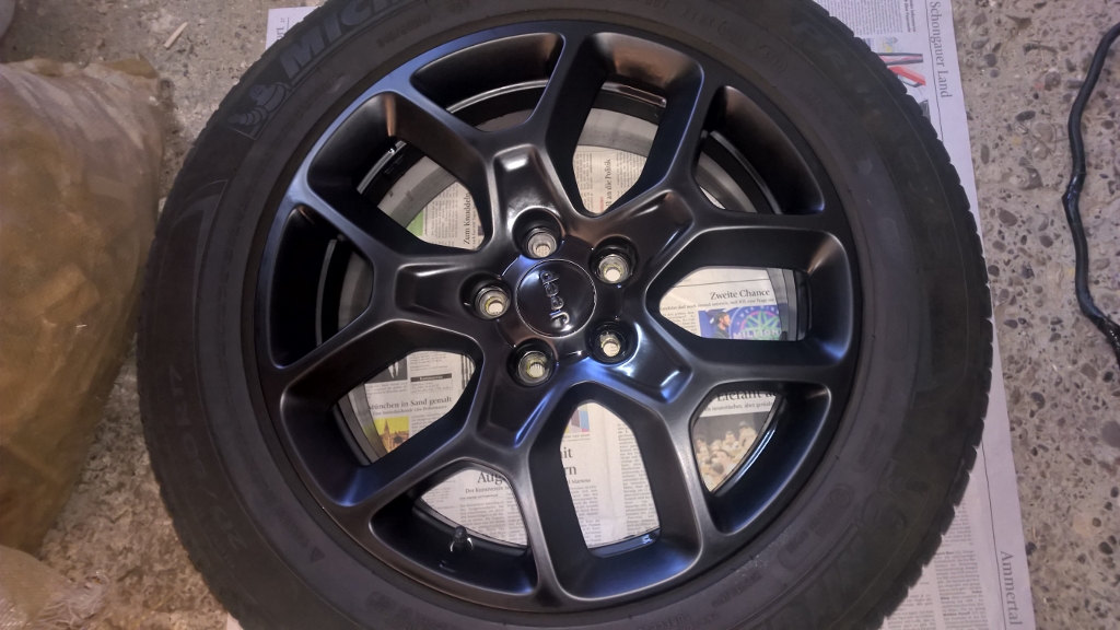

  • Hier mal meine silbernen - und jetzt matt schawarzen original 17er vom Limited.
    Hab ich am Wochenende foliert mit Plasti Dip.
    Kosten für die 4 Dosen 40 Euro, Silikonentferner zum Reinigen 5 Euro, dann noch a bisserl Klebeband und Zeitungspapier. Bevor ich fürs Lackieren oder Pulvern a Schweinegeld ausgebe würde ich es immer wieder so machen, schaut einfach genial aus in natura :)

  • Du kannst aber auch 18er schwarz dipen wenn Du sie eh schon daheim hast. Bei Nichtgefallen einfach Folie wieder ab und gut :)

  • Reifen müssen nicht runter, da gibt es so Kärtchen (bin nicht sicher ob man die extra kaufen muss) die man zwischen Reifen und Felge steckt damit es keine Sauerei gibt :023: .
    Schau doch einfach mal bei YouTube rein, da gibts n Haufen Anleitungen zum 'dippen' von Felgen.
    Hier z.B.:
    m.youtube.com/watch?v=zVjs9wX29hU

  • Is wirklich easy, Youtube ist ganz gut um sich das mal anzuschauen.
    Ich hab mir direkt auf der PlastiDip-Seite ein Felgenset bestellt, bestehend aus 4 Dosen, den Kärtchen und einem Tuch. Bei Einzeldosen sind die Kärtchen nicht dabei, es gehen aber auch normale Spielkarten oder dünne Kartons.
    Und nein, Reifen müssen nicht runter.
