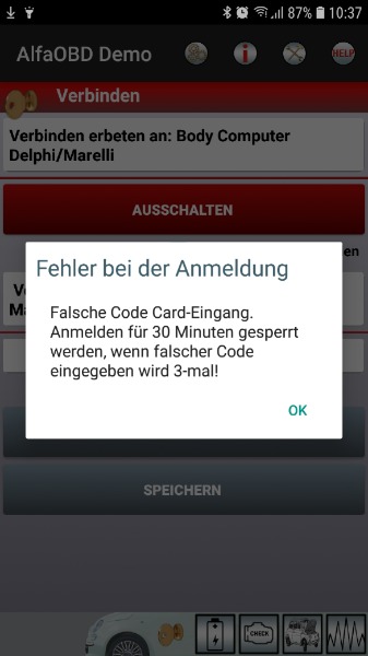

    • Eine Code-Karte hatte ich zum letzten Mal bei 159er vor zehn Jahren bekommen, seit dem nicht mehr. Ich gehe mal davon aus, dass dies ein Authorisierungscode ist, den ausschließlich die Vertragshändler erhalten. Manche Hersteller vergeben auch persönliche Codes an die Mechaniker, wenn diese die Schulungen für die Fahrzeuge absolviert haben. Damit wird auch protokolliert, wer die Finger im System hatte. Der Kunde wird den Code (zumindest auf normalem Weg) nicht bekommen.
    • Zitat:
      "Die Anmeldung mit der Codekarte" ist nur für bestimmte Einheiten (Motorsteuergeräte, Bordcomputer, Schloss, TEG Leser, Codekontrolle, Hauptschloss RF Empfänger). Sie müssen sich mit der Codekarte anmelden, um aktive Diagnosen oder Konfigurationsverfahren in diesen Einheiten durchzuführen. Die Anmeldung mit der Codekarte könnte zum Beispiel von Vorteil sein, wenn es ein Problem mit der Wegfahrsperre, gibt und der Motor deshalb nicht startet. Verbinden sie das entsprechenden Motorsteuergerät, geben Sie den 5-stelligen Code von der Codekarte und ihre Automarke ein und drücken sie "Einloggen mit der Code Karte".
      Hinweis: Wenn Ihre Codekarte verloren gegangen ist, setzen Sie sich mit ihrem Fiat Händler für Ersatz in Verbindung.
    • ..jupp,
      hier das gleiche, nur eien Code-Karte..
      im Fiat und jetzt GC.
      Im Alfa zwei, eins für das KFZ selbst (Motorsteuerung "Not Start" , WFS, Schlüssel, etc.) der andere Code fürs Radio
      Grüße

      Elektronische Parkbremse kann ich nicht weiterhelfen...ich habe nachgeschaut, kann aber beim Renni nicht auf den BodyComputer zugreifen. Er verlangt dazu einen Code von einer Codekarte.

    • Muss ich mich morgen mal genauer damit befassen.
      Falls es nicht gehen sollte, weiß jmd wo man diesen Code für AlfaOBD herbekommt?
      Bzw ob man den überhaupt bekommt?

    • Hier hatte doch erst vor kurzem jemand geschrieben, dass es mit der Software „Multiecuscan“ klappt. Da braucht es keinen Code. MES unterstützt an Jeeps aber leider nur den Renegade, ansonsten ist die Software Top.
    • Gut, Renegade würde ja passen :1f44d:
      Hmmm, dann muss ich da nochmal nachschauen.
