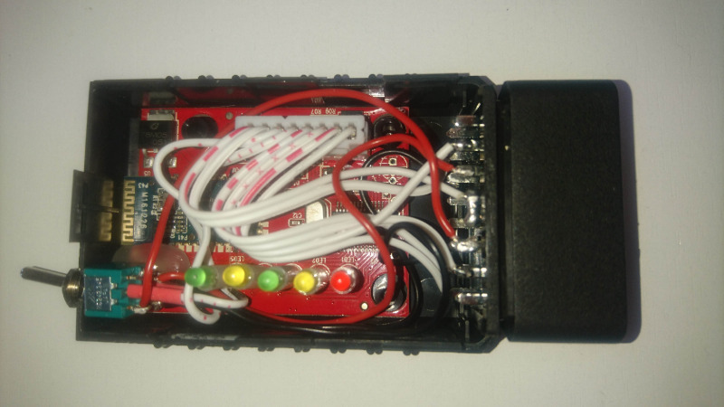

Ich habe mal meinen günstigen OBD-Adapter etwas modifiziert, so dass der jetzt auch auf diese Steuergeräte zugreifen kann.

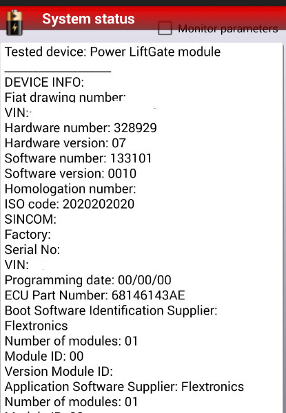

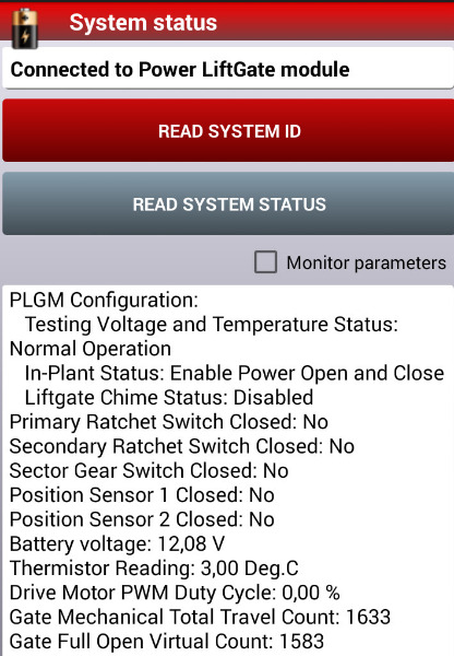

Da tut sich eine neue Welt auf. Auf die Schnelle hab ich mal das Heckklappenmodul (power liftgate module) betrachtet. Der Fehlerspeicher dieses PLGM enthielt
z.B. keine Fehler, auch nicht der Speicher für die erledigten Fehler. Da ich ja an der Stelle auch mal Öffnungsschwierigkeiten hatte (vermutl. niedrige Batteriespannung) hätte ich da evtl. einen Eintrag vermutet.
Interessant finde ich jedenfalls die Softwareversionen der Steuergeräte. Da kann man z.B. vor und nach dem Werkstattbesuch die Stände auslesen und sehen
ob ein update eingespielt wurde. Und falls etwas verschlimmbessert wurde evtl. auf ein downgrade mit der "richtigen" Version dringen.

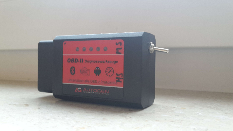

Der Schalter schaltet wahlweise den Eingang des Chips auf den HS-CAN bzw. den MS-CAN. Inzwischen gibts auch Chips, die zwei CANs bedienen können. Da erfolgt die Umschaltung dann automatisch.

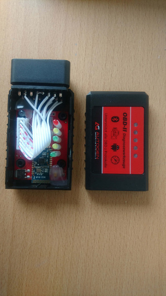

hast Du ein Foto von den Lötpunkten wo Du den Schalter angelötet hast?
ClydeCherokee KL 2.2 10.2015Mein Cherokee: Cherokee Limitet, 2.2, Technik Paket
Die Verdrahtung des Schalters ist in dem Wust nicht mehr wirklich gut zu erkennen. Ich versuch's mal anhand des Originalzustandes zu beschreiben:
Die obere pin Reihe beginnt links mit pin1.
Die beiden gebrückten pins in der Mitte (Masse) sind also pin 4+5. Rechts davon (pin6) ist der eine pin (CAN-H) des CAN-Bus, den der Adapter von Haus aus kann. Der pin in der unteren Reihe direkt darunter (pin14) ist der zu diesem Bus gehörige CAN-L pin.
Die Drähte von pin 6 + 14 müssen also ab und an den Mittelpol des Umschalters.
An eine Seite des Schalters werden nun die pins 6 + 14 gelötet.
An die andere Seite des Schalters kommt dann pin 3 +11, welche im Original noch unbeschaltet sind.
Am besten misst du vorher die Schalterstellung selber aus. Denn es gibt Schalter, die genau in entgegengesetzter Richtung schalten (Hebel nach rechts, Kontakte links mit der Mitte verbunden).
Viel Erfolg.
