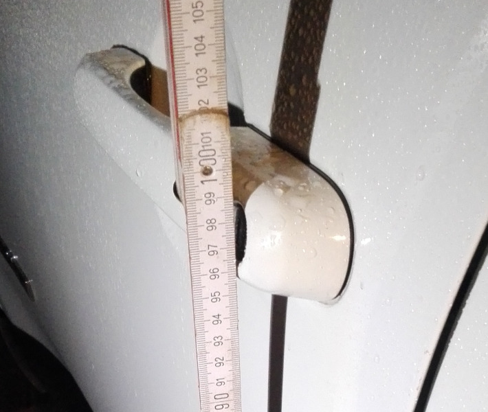

    Die Trekfinder-Federn sind wohl für Trailhawk und Limited die gleichen.
    Der Trailhawk ist ja ab Werk ca. 2cm höher durch längere Federn.
    Trekfinder-Federn bringen beim Trailhawk die versprochenen +3cm. (Pete)
    Baut man nun die gleichen Federn in den Limited, so bekommt man fast 5cm mehr.
    Also hat meiner jetzt in etwa die gleiche Höhe wie ein mit Trekfinder-Federn höhergelegter Trailhawk.

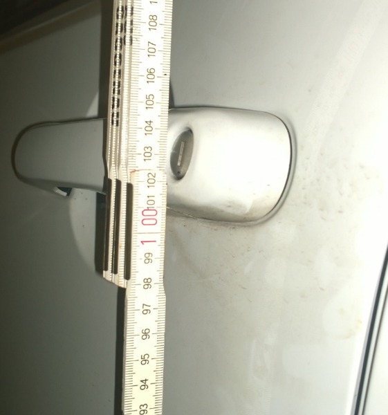

  • @ JR4x4: finde es top, das Du mal ein Vergleichsmaß vorgelegt hast :023:
    So hat jeder ein Bezugsmaß bei evtl. beabsichtigter Höherlegung.
    Hab heute morgen selber mal mit Serienfedern nachgemessen (Renegade 2WD Limited, 225/55 18)
    Wenn das echt so ist, das die Trekfinder-Federn passen und 5 cm Höhe bringen würde ich die
    auch bei mir verbauen.
    Ich behaupte mal ganz frech, das die Trekfinder-Federn nicht eingetragen werden müssen,
    da für Renegade freigegeben. (quasi OEM-Tuning) :)

    Aufpassen: Die Trekfinder waren nur für den 4WD. Beim 2WD ist nochmal was anders.
    Das Foto zeigt die Höhe meines 4WD Limited vor der Höherlegung.
