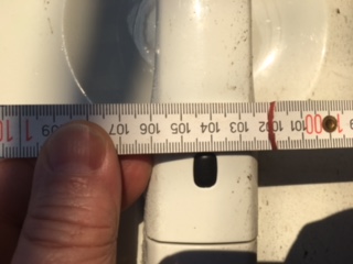

  • Habe auch mal an den Türgriffen gemessen und das auf einem Bild festgehalten. Bild ist von der Beifahrertür. Bitte um Entschuldigung, ich habe die Drehung des Bildes nicht bemerkt.
      27,72 kB, 320×240, 125 mal angesehen
