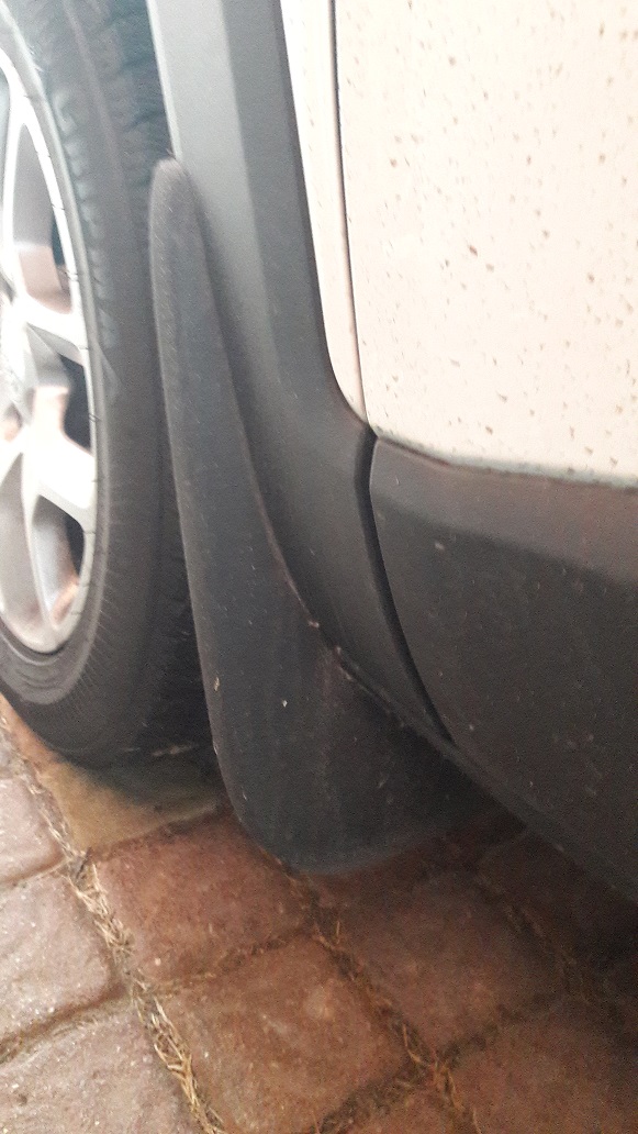

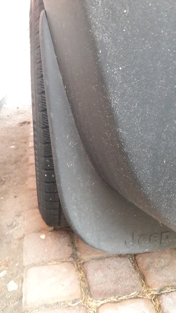

Hab sie an beiden Rennys sowohl vorn als auch hinten angebaut. Sowohl das Heck als auch die Seiten bleiben dadurch wesentlich sauberer, verschmutzen aber natürlich trotzdem. Das mit dem heck war auch mein Grund für den Anbau...
Beim Anbau müssen allerdings die Reifen runter und irgendeine Dichtmasse wird auch noch zwischengeschmiert. Sie sind passgenau, Aussehen ist Geschmackssache... -

Also ich habe die Teile auch dran, aber Räder habe ich nicht abgebaut , brauchst für hinten nur einen kurzen Kreuzschraubenzieher(Gnubbel) dann geht's auch so.
Dichtmasse habe ich auch nicht zwischen gemacht, warum auch ,liegt doch nur Plastik an Plastik .
Vorn muß man jeweils 2 Blindnieten reinziehen ,die anderen Befestigungen sind vorgegeben mit Kreuzschrauben. -

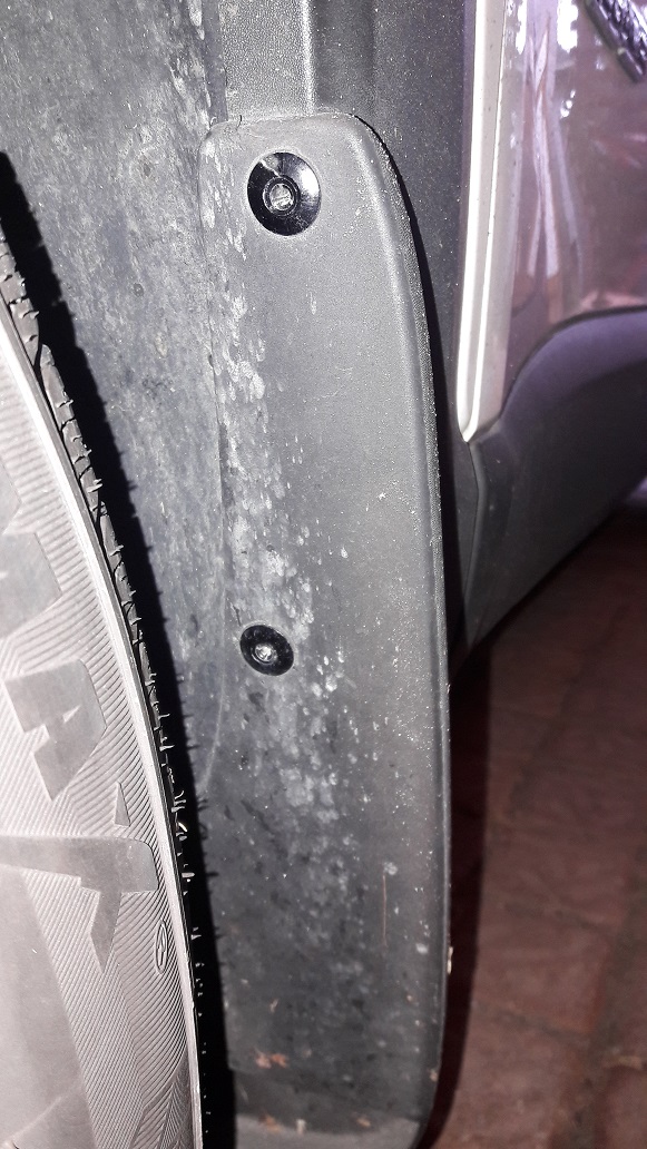

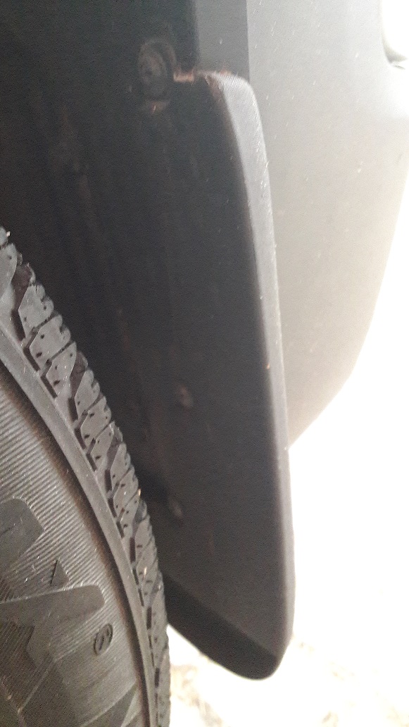

Hallo ... also meine hinteren Schmutzfänger sehen genauso aus - die vorderen stehen bei mir nicht so weit seitlich vor, sondern eher so wie die hinteren.mazeza schrieb:

Die Teile halten schon Schmutz von der Karosserie ab - meine Heckklappe ist nach einmal Regenfahrt aber trotzdem leicht verdreckt bis zum Fenster rauf.
Würde sie aber sofort wieder ran machen. Grüße, Carlo -
