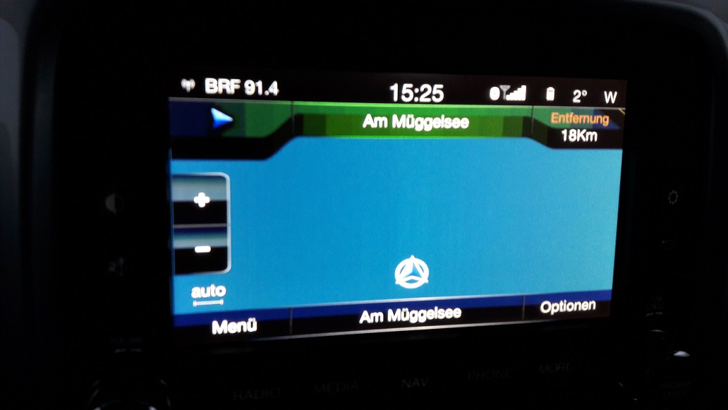

  • Ich hatte das gleiche Problem! Ich habe es zwar unter einer Rubrik schon mal niedergeschrieben hier aber in Umrissen nochmal:
    Ich hatte das Problem bei gefühlten 50% des Navigierens bzw. einfach beim Einblenden der Karte ("Karte sehen") Höhepunkt war mal, dass ich von Ingolstadt bis ins sächsische Crimmitschau (also fast 300km) fuhr und mir wurde angezeigt, ich sei bei Stuffgart. ;( Die Fehlfunktion war auch teils direkt nach Starten des Autos auf und unabhängig von Bewölkung.
    Ich habe kräftig Fotos gemacht, wenn ich zum Beispiel im See stand :D und diese beim ?( vorgelegt. Ich besaß zum Glück noch Werksgarantie. Es wurde dann von FCA ein Antennenprüfkoffer bereitgestellt. Ergebnis - Antenne top. Und das Ende vom Lied.- ich bekam ein neues Gerät eingebaut, welches bis heute top funktioniert. Auch bei Bewölkung. 8)
      119,55 kB, 1.032×581, 62 mal angesehen
    Mein Renegade: Jeep Renegade Limited (Mj19)1.3 GDI Automatik Limited,150PS,Granitgrau,Uconnect 8.4,Komfort/Leder Panoramadach
  • Das ging bei mir auch schleichend. Als ich das Auto junggebraucht kaufte, funktionierte es tadellos. Es begann dann irgendwann und wurde immer regelmäßiger. Ich gehe mal davon aus, dass der gleiche Fehler vorliegt.

  • Um mal wieder zum Thema zu kommen , werde am Freitag mal beim ?( vorbeischauen.
    Es wird immer schlimmer , navigieren ist nicht mehr möglich ,ich bin immer auf falschen Straßen unterwegs ca. 100-200 m daneben.
    Heute waren dann auch meine gespeicherten Radiosender weg ,der aktuelle Sender wird auch nicht mehr angezeigt ,aber ich höre ihn.
    Ich denke mal das Teil ist hinüber. :cursing:

  • Das wäre zwar ärgerlich aber andererseits wohl die einfachste Variante.
    Wenn das Ding nachweislich hinüber ist, müssen die nicht lange nach verschiedenen möglichen Fehlern suchen und es kann (hoffentlich) ohne großes Hin und Her einfach auf Garantie komplett getauscht werden.
