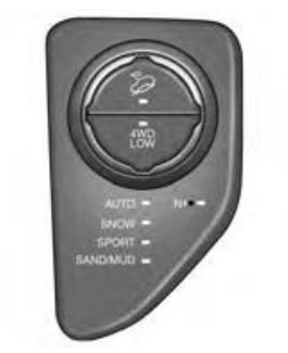

    Mußt Du mal schauen ob die Bilder in den Anzeigen den Wahlknopf im Innerraum zeigen, da wir das sofort klar. AD1 kann man nur drehen (da steht dann "Select Terrain" oder so) drauf. Beim AD2 kann man auch oben drauf drücken und es sind Piktogramme zu sehen!
    Gruß D.
    Mein Auto: Jeep Cherokee Limited 4x4, 170 PS, (wunderschönes) True Blue, Vesuvio Nappa-Leder, 9-Gang Automatik, Panorama, Navi, Assistenz...und Sitzbelüftung:-)
  • Genau so ist es. Und wenn oben auf dem Drehregler sogar 4 statt 2 Drucktasten sind, dann ist es AD lock, was es nur im Trailhawk gibt.
