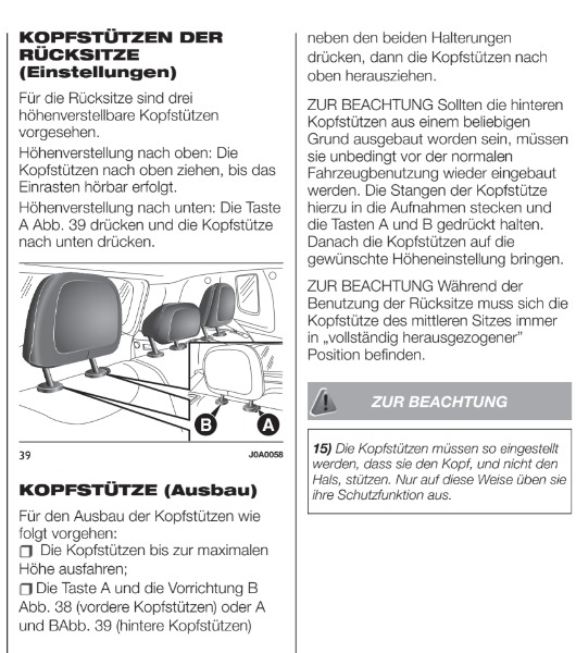

    Beifaher/Innen beschweren sich zunehmend, daß die Kopfstützen je nach Stellung der Rückenlehne unbequem sind. Ich selbst störe mich am Fahrersitz nicht daran, (Durchschnittsschrumpfgermane 1,73 m).
    Verstellmöglichkeiten habe ich bisher nicht gefunden - gibt es keine oder habe ich den Dreh noch nicht raus bekommen?

  • Soweit ich informiert bin, kann man die Neigung der Kopfstützen nicht verändern. Habe vor längeren mal ein Gespräch mit einem Mitarbeiter eines AH gehabt, der sagte mir - er dreht die Kopfstützen im Renegade immer um. Grund - die Kopfstütze würde ihm zu sehr im Nacken behindern.

  • Die Mähr vom Umdrehen der Kopstützen kommt immer wieder mal auf. Abgesehen davon, dass die Kopfstützen dann nach hinten vom Kopf weg zeigen, wodurch sie im Falle eines Unfalls genau das Gegenteil (Genickbruch) bewirken, handelt es mittlerweile in allen Autos um aktive Kopstützen. Auch diese Funktion wäre durch das Umdrehen für die Katz, weil die Kopfstützen dann Mitfahrer auf der Rückbank ins Gesicht springen. Das dann auch noch Kabel zu berücksichtigen sind, versteht sich von selbst. Deshalb lassen sich die Kopfstützen auch gar nicht mehr herausziehen, da muss erst von hinten der Sitz zerlegt werden.

  • Ich war gerade mal am Auto zugange. Beim Jeep kommt in der Tat ein anderes System zum Einsatz. Beim Auslösen im Falle eines Heckaufpralls kippt ein Mechanismus in der Rückenlehne die Kopfstütze nach vorne. Bei den Systemen, die ich bis jetzt kannte, passierte das alles nur oben im Polster. Dazu liefen immer Kabel in den Stangen nach oben. Man lernt nie aus.

  • Im Renegade ist die Neigung nicht verstellbar. Umdrehen kommt aus Sicherheitsgründen eh nicht in Frage.

  • Ich hatte zuerst auch bedenken als ich bemerkte, dass sich die Neigung der Kopfstützen nicht verändern lässt.
    Für meine Sitzposition finde ich sie jedoch recht Bequem und immerhin lassen sie sich ja in der Höhe verstellen. Damit lässt sich doch eine akzeptable Sitzposition finden.
