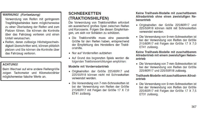

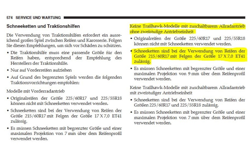

  • Mal wieder hochgeholt, weil der Harz nah und der Winter noch nicht weg ist. Habt ihr wirklich schon Ketten drauf gehabt? Gibt es welche die erlaubt sind entgegen Bedienungsanleitung?
      161,87 kB, 800×436, 81 mal angesehen
    Mein Cherokee: Night Eagle, schwarz, 2.2 Diesel, höher/breiter + Renegade Lmtd. Adventure Edition, Colorado-Rot, 2WD, 1.6 Diesel, 5 " Radio/Navi
  • Hatte zwar noch keine drauf aber die Betriebsanleitung läßt doch Schneeketten zu und zwar die mit der 215er Bereifung auf 7x17 Felgen bzw. je nach Model soagar die 225er.
    Wenn ich mein Leben noch einmal leben könnte, würde ich die gleichen Fehler machen. Aber ein bisschen früher, damit ich mehr davon habe. " Marlene Dietrich"
    Mein Cherokee: MY17 Overland 2.2l Multijet 147KW (200PS) AD1, Bright White
  • Die meisten haben doch aber die 18-Zoll Bereifung drauf meines Wissens. Davon abgesehen ist doch der Radius der 18er (55) und 17er (60/65) Bereifung fast gleich, weswegen keine neue Tachoanpassung notwendig ist. Womit im Radkasten doch gleich viel Platz ist. Oder habe ich einen Denkfehler?
  • Wohl genau deshalb, weil nicht genug Platz ist:
    Habs mal errechnet:
    225/55 7x18 = Reifendurchmesser von 70,5 cm
    215/60 7x17 = Reifendurchmesser von 69 cm.
    Und da wohl die ADII und der Trailhawk etwas höher liegen, glaube 2,5 cm, gehen bei denen auch die 225er mit ADII sogar die 18 Zoll bei 225/55.
    Hoffe das dass so korrekt ist, bin ja auch nur Laie :D

  • Hat von euch schon mal jemand Ketten gebraucht?
    Ich noch nicht, auch bei sehr hohen Schnee hier im Schwarzwald.

  • Nein. Noch nie gebraucht. Im Harz wird aber manchmal trotzdem das Schneekettenpflicht-Schild aufgestellt. Da steht man dumm da wenn man keine hat - und offenbar bei Serienbereifung 18Zoll auch garnicht fahren darf?
  • Sicher, dass es ein Schneekettenschild ohne Ausnahme ist? Sowas gibt es hier im Schwarzwald eigentlich nicht.
