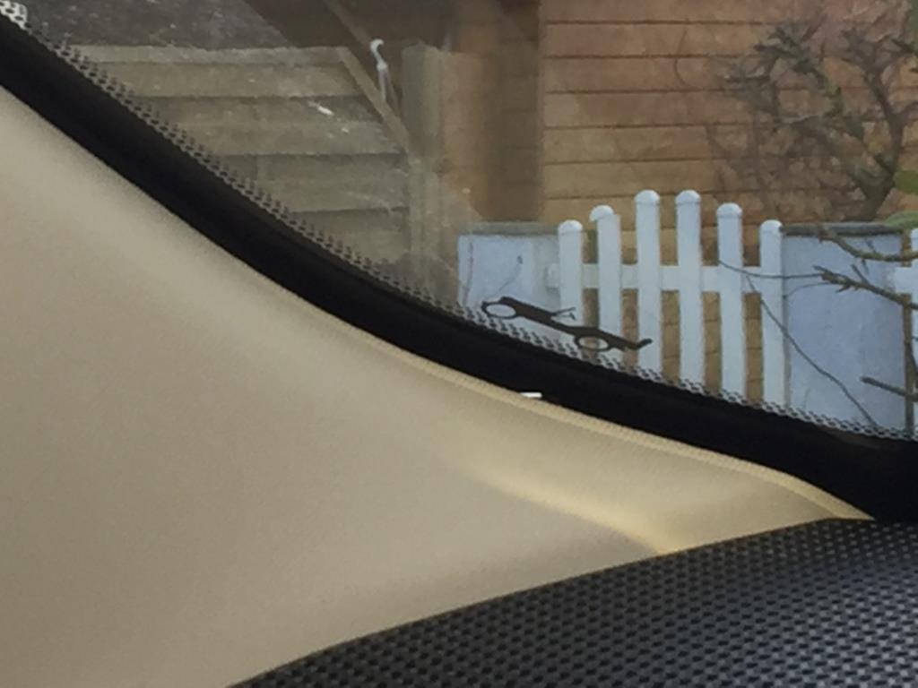

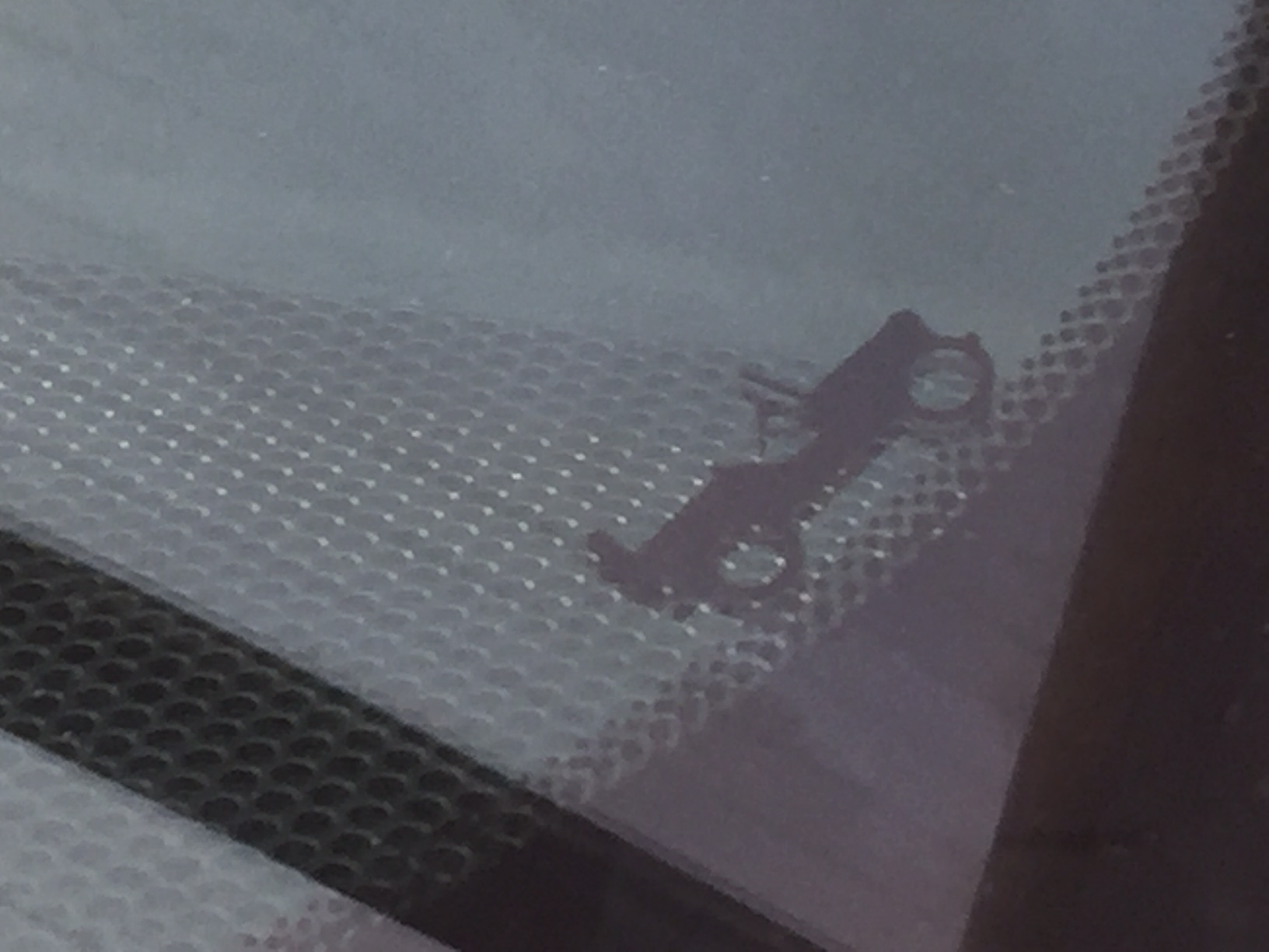

      Hallo Toy,
      also bei mir im 17er Modell ist der Willy auf der Windschutzscheibe auf die linke Seite ins untere Drittel gewandert, aber ohne Hügel, auf dem er ursprünglich mal stand.
      Aber es scheint so, als ob er nach oben fahren wollen würde.
      Viele Grüße aus Mittelfranken
      Karl-Heinz
      SnowWhite:
      Cherokee Limited, 2,2 l Active Drive I, MY17, außen: Bright White, Innen: Nepal Beige, Technologie-, Winterpaket, Panorama-Glasdach
      Stimmt, jetzt wo du es sagst, fällt´s mir auch wieder ein. Bei dem Mietwagen in USA war das auch so.
    • Habs heute mal fotografiert. Ich hoffe, dass man ein bischen was erkennen kann.
        68,61 kB, 1.024×768, 166 mal angesehen
        280,89 kB, 1.632×1.224, 159 mal angesehen
      Karl-Heinz
      SnowWhite:
