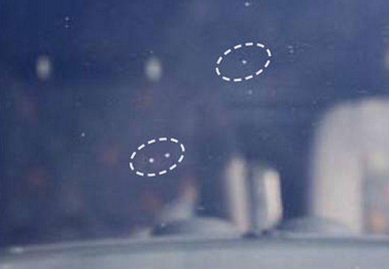

    • Eine Reparatur meiner Scheibe wurde nicht gemacht.
      Wäre noch kurz vor dem Bruch bis zur Folie ... soll wieder kommen wenn sich kleine Risse entlang der Einkerbungen bilden ... 8o

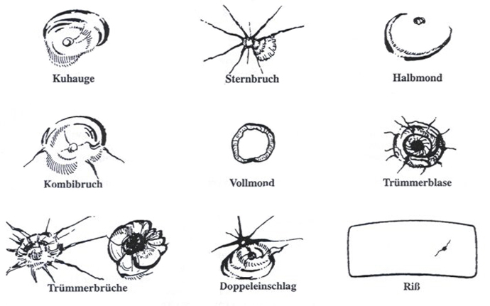

    • Aus welchem Grund wird das denn nicht gemacht bevor sich Risse bilden?
      Wäre das nicht logischer oder hab ich hier eine Bildungslücke ?( ?
    • Die Schäden werden noch zu klein sein, die Füllmasse findet nicht genug halt. Wenn sich Risse bilden, füllt die Masse auch die aus und hat mehr halt.
      Oder liegt der Schaden im kritischn Bereich (Sichtfeld)? Solange noch keine Risse sind, braucht die Scheibe nicht raus, wenn sich Risse bilden muß ausgetauscht werden.
    • Genau so ist es ! Die Oberfläche ist zwar beschädigt, aber diese Füllgeschichte wird erst gemacht, wenn die erste Scheibenlage bis zur Folie aufgeknackt ist. Hat was mit verbund der Füllmasse zu tun. Spült sich sonst raus !
      Die Scheibenfläche wäre jetzt noch stabil und es könnte nur bei extremer Belastung was knacken !

    • Nee ... ist ganz minimal die Oberfläche abgeplatzt. Kreisförmig ohne Randbeschädigung. Hatte ja geschrieben, dass da nur zwei kleine 1mm Abplatzungen sind.
      Kennen wir von den Lackabplatzungen vom Rollsplitt auf der Motorhaube. Zwei der zu prüfenden Miniöcher sind halt einen halben Milimeter tief ... da machen die nix !
      Erst wenn es Sternförmig wird ... Er hat mir auch noch ganz viele kleine Aufschlagstellen gezeigt, die ich gar nicht gesehen habe.
      Wenn die da das Harz draufmachen, wäscht sich das kurze Zeit später wieder raus. Es gibt keinerlei Haarrisse ... daher wird nix gemacht. Wird nicht der letzte sein ...
      Hier mal ein Beispiel ... meins ist in etwa ein Mini-Vollmond ... oder seitlich gesehen Mini-Halbmond !
