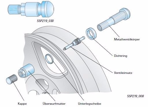

  • Der Reifen kann durchaus auch schleichend Luft verlieren.
    Weiterhin kämen in Betracht:
    1. defektes Ventil
    2. Unrat in der Ventilkappe
    3. böse Nachbarn (s.a. 1. und 2.)
    Die Druckmesser an den Tankstellen sind doch sehr mit Vorsicht zu gebrauchen. Manchen zeigen schon 0,2 bar an obwohl der Schlauch noch nicht mal am Rad ist.

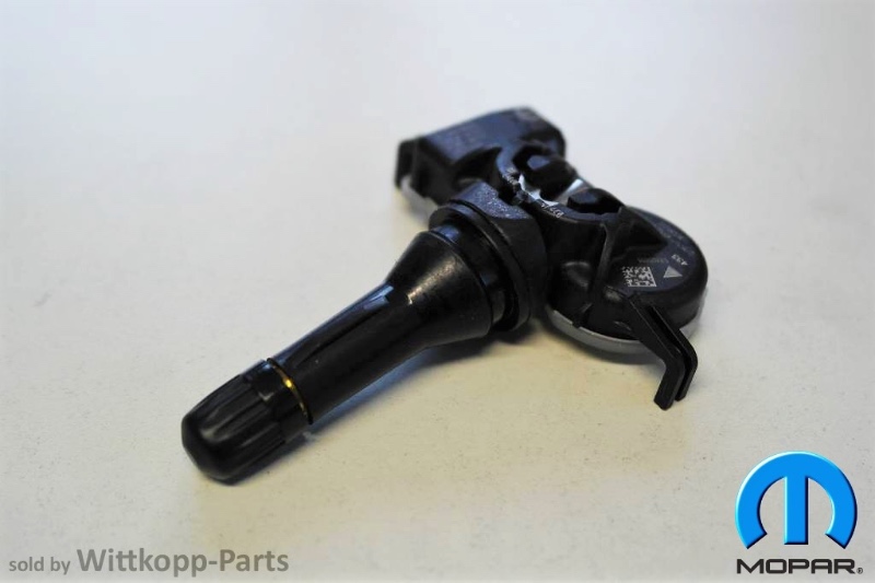

  • Es wäre noch interessant zu wissen, ob Du noch die Original Felgen und Sensoren drauf hast, oder Nachrüst-Sensoren, welche sich eventuell nicht mit dem BC verstehen.
