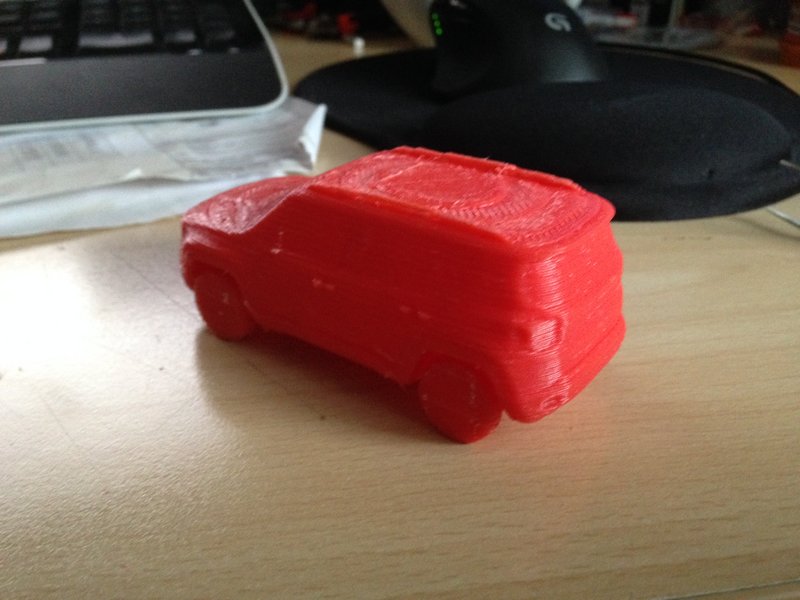

    • So kleiner Zwischenbericht:
      200 mm dauert zu lange als Testplot also schnell mal in 100 mm Länge (ca. 1:25) los geschickt, sieht schon ganz gut aus ... Problem ist, dass die Aussenspiegel sehr leicht abbrechen ...
      Momentan läuft ein nochmal angepasstes Modell in 150 mm Länge durch, da sollten die Spiegel besser halten ...

    • so heute Nacht lief das 150 mm Modell vom Band ... jetzt noch irgendwie den Kühlergrill implementieren dann war es das ...
      und die Spiegel sind diesmal auch noch dran ...
      wenns klappt gibt es heute Abend Bilder mit Grill und Scheinwerfern ... Druckzeit knapp 9h mit allen Details ... ohne Grill geht das in knapp 4h ...

    • Und Verschleifen und Spachteln nicht vergessen! Das letzte wellige, technische Objekt was ich kenne ist Tante Ju aka Junker 52! :P
      Sieht gut aus, nur halt bissl grob, ist das dem Drucker, dem Material oder der Vorlage geschuldet?
      Mein Renegade: Jeep Renegade 2015 2.0 Multijet 4x4 85 KW Logitude mit Funktionspaket 1
    • Das ist deshalb so "wellig" weil ich zur Zeit mit ner groben Düse (0,7mm) und 0,4 mm Schichthöhe drucke weil es einfach schneller geht ... aber selbst da dauert 150 mm ca. 5h mit vollen Details ...
      Wenn das Modell mal soweit druckbar ist, bau ich die Maschine auf 0,4 mm Düse um und werd das so mit 0,25 mm Schichthöhe drucken im Final Design ... aber ich gehe mal davon aus, dass die Druckzeit dann bei gut 16-18h liegen wird ...
      Um die Probleme mit dem gekauften Modell von Humster mal zu verdeutlichen ... die Banditen haben Teile des Modells als Blöcke definiert und die in sich verschachtelt, deshalb hat der Slicer, der die Maschinendaten erzeugt immense Probleme festzustellen wo innen und aussen ist. Gegen einen geringen Aufpreis (so roundabout 500,- $) schicken die dir dann auch eine Datei, die druckbar ist ... :D
