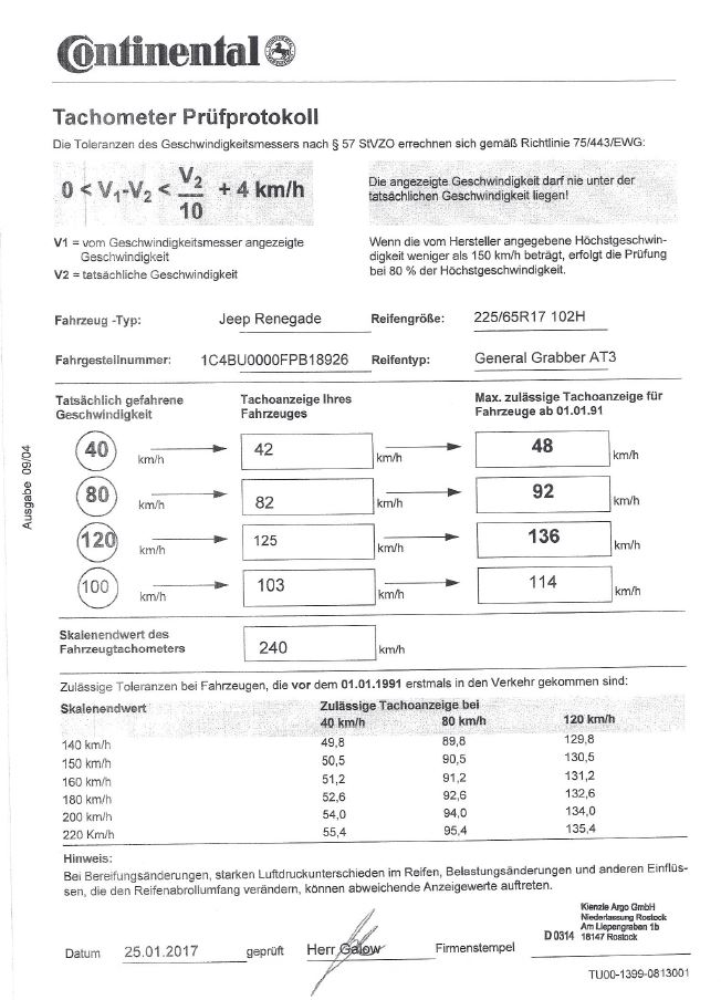

    • Heute gibt es schon einmal die Bestätigung der Tachomessung bei Kienzle-Argo. Alles im grünen Bereich. Wer möchte, kann diese Messung gerne verwenden, um die 90 € einzusparen, die so eine Messung eben kostet.
      Die Gesamtkosten für die Umrüstung belaufen sich auf 950 €, davon entfallen:
      650 € - 5 Reifen
      90 € - Tachomessung Kienzle Argo
      60 € - Dekra Gutachten
      150 € - der Rest - Reifen aufziehen, Wuchten, Fahrwerk prüfen (Anpassung nach Messung nicht erforderlich)
      Mein Eindruck nach ein paar Tagen eigener Sichtung und nach Kommentaren, die ich erhalten habe: Es sieht sehr stimmig aus. Der etwas hochbeinige optische Eindruck nach der Einrüstung der Federn ist nach dem Wechsel auf die etwas größeren Reifen verschwunden. An Agilität hat der Trailhawk nicht wirklich verloren und das Fahrverhalten ist angenehm.
