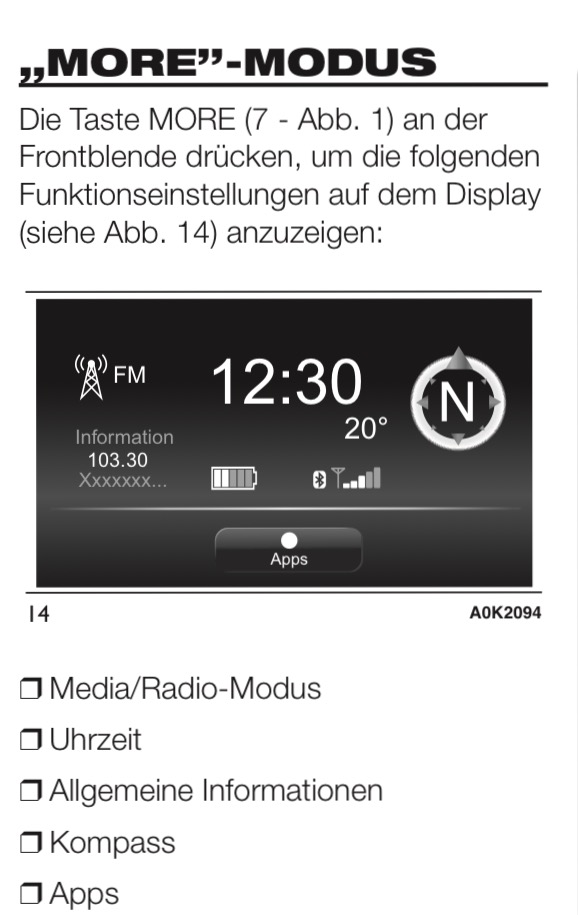

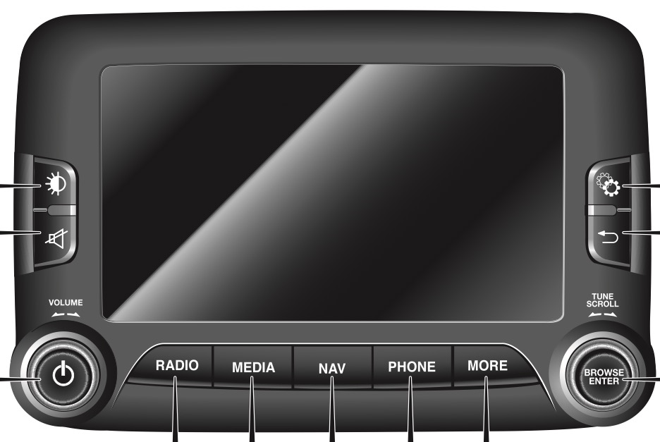

    Keine Ahnung, wie der Reset geht ... Ist wohl dann das Radio auf dem Bild. Da ist eine Kompass-Taste ... hast Du die mal länger gedrückt ?
    Evtl. bekommst Du hier eine Hilfestellung. Rechts unten ist das Manual des Radios zum downloaden:
    http://www.driveuconnect.com/system/2015/jeep/renegade/5-0-ra2/
    Die Taste hab ich noch nicht länger gedrückt, denke mal das das auch nichts bringen wird.
    Hab mir das Manual mal angeschaut, so richtig viel zum Kompass steht ja nicht drin :-)...aber zumindest ist beschrieben wie man einen Reset macht, muss ich heut Nachmittag mal schauen.......
