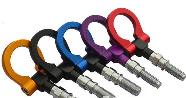

Zwischenstand wegen der Abschleppösen: Stange passt nicht ... ist zu kurz und das Gewinde (ist zwar M16) aber der Renny hat ein normales nicht das 3mm wie schon von Krischan befürchtet.
Und da schreiben die ... passt auf fast alle europäischen Autos
Macht aber nix ... dann lass ich mir eben zwei Stangen in lecker Chrom schmieden :thumbsup: Mal gespannt bis wann ich die bekomme.
Hab die Dinger mal in die Aussparung gesteckt ... sehen geil aus. -

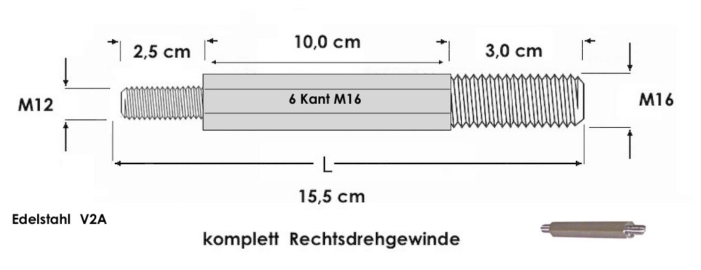

Ich habe mir die benötigten Maße der Bolzen ausgerechnet und werde die jetzt bei einem Edelstahl-Gewinde-Hersteller anfragen ...
Mal sehen, bis wann der liefern kann. Wenn die kommen, schraube ich die Dinger dran und mach die Fotos von der Front- und Heckseite meines Renegades. Andere Aufnahmen bekommsde net
Achtung: Das Beispiel sind meine Wunschmaße ! Ich weis ja nicht, wie weit einer von Euch die Ösen in oder ausserhalb der Karosserie platziert haben will ! :thumbsup:

Für meine Zwecke aber zu teuer. Ich habe jetzt 26,- Euro bezahlt (und erhalte weil ich wegen des Gewindes gemeckert habe) 5,- Euro Rabatt ... also Kosten die zwei Hacken 21,- Euro inkl. Versand.
Um einen Baumstamm wegzuziehen, oder ein Mittelklassewagen zu schleppen reicht das dicke hin.
Wenn etwas schwereres geborgen werden muss, nehme ich die Anhänger-Kupplung oder rufe ich die Feuerwehr.
Selbst eine mobile Winde wäre mir da lieber. Die kannste mit Gurt an einem Baum befestigen und ziehst je nach Qualität und Kraft die zu bergenden Objekte raus. Spart Material und Verschleiß beim Renny. :thumbsup: -
