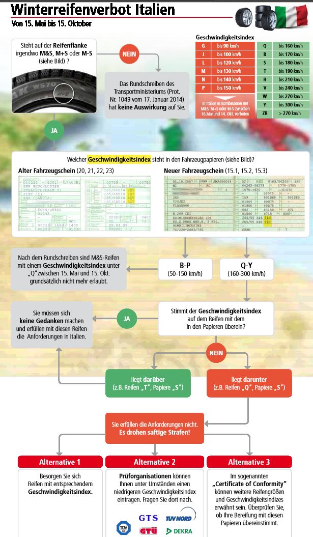

    • Hab ich gesehen, wäre auch meine erste Wahl gewesen.
      Leider gibts den nur bis 180 Kmh und ich hab kein Bock deswegen in Italien zahlen zu müssen und Stress zu haben falls mal ne Kontrolle kommt...
      Und wegen nem Urlaub die Reifen zu wechseln würde mir jetzt auch nicht einfallen ;) .
      Hab ja aber aber auch noch Zeit bis die originalen Reifen runter sind. Evtl. gibts bis dahin auch noch mehr Auswahl...

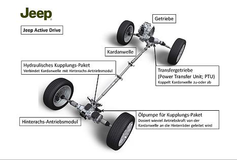

      Ich habe die bei meinem Trailhawk serienmäßige Bereifung von 215-60 R 17 drauf. Ich bin gerade noch einmal auf den Parkplatz vor meinem Büro gegangen und habe bei Tageslicht nachgemessen. Bis zum unteren Rand der Nabenkappe sind es genau 28,2 cm. Der tiefste Punkt unterhalb der "Karosserie und Anbauteile - ohne Räder!" ist bei mir die Auspuffanlage und zwar hinten, wo das Rohr etwas nach unten gezogen ist. Dort habe ich aktuell gut 22,5 cm Bodenfreiheit.
      Antriebswellen gehen entweder fast horizontal (Hinterräder) oder leicht von oben kommend zu den Rädern, was sich bei einer Höherlegung sogar noch verbessert. Darunter liegen nur die Radaufhängungen als tiefster Fahrwerkspunkt (und der bleibt (fast) gleich, wobei sich auch hier bei Höherlegung der Winkel etwas verbessert. Der tiefste Punkt des Antriebsstranges ist die hintere Getriebebox und die liegt bei mir ca 3 cm höher als der Auspuff. Ich hänge noch einmal ein Bild des Antriebsstranges an, auf dem so einiges erkennbar ist. Wenn bei Dir Bremsleitungen herunterhängen, ist definitiv etwas falsch. Bei mir sind alle Anschlüsse nach oben von der Nabe weggeführt.
        23,89 kB, 467×315, 129 mal angesehen
      new-jeep-forum.de/gallery/imag…8c0379827802d20167fbaada0
      Dieser Beitrag wurde bereits 2 mal editiert, zuletzt von Pete ()

    • Dann hab ich dich falsch verstanden Pete ich dachte du hast die 28 cm am Rad und nicht motorseitig gemessen ... das Bid des Antriebsstranges ist nicht zielführend meine Aufhängung sieht so aus da hängt schon noch mehr dran als nur die Antriebsachse
      hier hab ich noch ein Bild mit einem rechts ausgefederten Renegade gefunden,
      da wird es dann vielleicht klarer, was ich meine. Die längere Feder
      drückt die Karosserie nach oben das bewirkt, das ca. das mittlere
      Drittel des Fahrzeuges die 3 cm höher kommt ... am Rad selbst ändert
      sich nichts und der Achsschenkel steht jetzt schräger im Raum und
      begrenzt nach wie vor die Höhe über die das Fahrzeug unbeschadet
      drüberkommt ...
      Beim Starrachslift geht es auch um etwas ganz
      anderes ... da wird der Body angehoben um ein grössres Rad insRadhaus
      reinzubringen (z.B. 35") Der Bodylift schafft Platz fürs grössere Rad,
      das grössere Rad bringt dann das Plus für die Bodenfreiheit...
      Nur die Eibach Federn machen zwar Platz im Radhaus des Renegade, aber
      wirkliches Plus an Bodenfreiheit bringen erst grössere Räder ...
      Und wenn die Dämpfer nicht verändert wurden, fehlen wegen gleicher Ausziehlänge des Dämpfers nun die 3 cm beim Ausfedern des Fahrzeugs ...
      Wirklich bringen tun die momentan erhältlichen Modifikationen nicht viel, wobei die längeren Federn noch am besten sind, so wie bei Daystate mit "Pucks" oben auf den Dämpfer die Stoßdämpfer auseinander zuziehen ist da der schlechtere Ansatz wobei die Amis wenigstens versuchen, den Body anzuheben und den Antrieb unten zu halten, damit der Anstellwinkel der Welleneingänge sich nicht verändert ...
      Die beiden Sachen gemischt (längere Federn + Liftpacks für die Karosserie) und zusätzlich noch längere Stossdämpfer mit grösseren Rädern würde im Gelände etwas bringen, aber erstens wird dir das hier kein Ingenieur bei den beschützenden Werkstätten eintragen und zweitens wird sich die Fuhre auf der Strasse schwammig fahren und in Kurven bedenklich wanken ... man ändert da doch schon einiges an der Fahrwerksgeometrie ...
      Dieser Beitrag wurde bereits 3 mal editiert, zuletzt von ManEater ()
