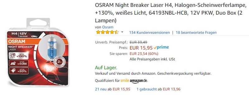

    Der Wechsel der Lampen ist recht einfach und man kommt auch recht gut an alles heran. Die Stecker können einfach nach hinten abgezogen werden. Hilfreich ist dann ein kleiner Schraubendreher, mit dem man die untere Klemme etwas zurückdrücken kann. Im Anschluss ist es möglich, die alte H4 Lampe mit etwas Nachdruck / Kraft herauszuziehen. Die neuen Lampen sind einfach einzusetzen. Wenn die Lippen am Lampensockel richtig sitzen und man die neue Lampe mit etwas Nachdruck einsetzt macht es Klick und alle Federzungen (drei) halten die Lampe sicher am Platz. Danach kann der Stecker leicht wieder aufgesetzt werden.
    Bewertung:
    Merklich helleres Licht und eine entsprechend weitere Ausleuchtung. Durch die etwas "kältere" Lichtfarbe ist zudem der Kontrast besser und somit ergibt sich ein gewisser Sicherheitsgewinn.
    • Doppelpack ist durchaus "preiswert" :eb-s-plus:
    • Lichtausbeute merklich besser :eb-s-pp:
    • Kontrast merklich besser :eb-s-pp:
    • Verarbeitung der Lampen macht guten Eindruck :eb-s-plus:
    Tipp: wenn man von einer normalen auf so eine H4 Lampe wechselt, sollte man auch diese Art Lampe als Ersatz mitführen.
